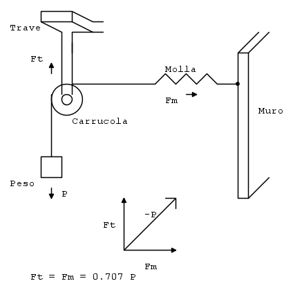

Salve ragazzi.
Mi dispiace un po' disturbarvi per un quesito che senza dubbio è semplicissimo, ma essendo fuori dal mio campo e non ricordando proprio bene i tempi di scuola, vi faccio questa semplice domanda.
Nella disposizione di un peso disposto su una carrucola fissata ad un trave sporgente che però è anche sostenuto da una molla fissata ad un muro in modo perpendicolare alla trave, il peso che deve sostenere la trave è 0.707 volte il peso ?
Devo calcolare il momento sulla trave , ma non sono sicuro del peso che deve sostenere :-x
Un grazie già in anticipo...

[2] Re: Carrucola
Messaggioda Foto Utenteibra » 28 ago 2016, 22:02
Questo era pane per i miei denti, peccato che è passato molto tempo e non ricordo più niente.
Tiro a indovinare: il peso che deve supportare la trave è quello del peso P rettangolare del disegno meno più il peso prodotto dal raggio della carrucola secondo il principio della leva, che in questo caso dovrebbe essere di tipo sfavorevole.

[5] Re: Carrucola
Messaggioda Foto UtentePixy » 28 ago 2016, 23:00
Grazie per la risposta Foto Utenteibra,
Trascuriamo il peso della carrucola.
Quello che penso, anche se io non ricordo niente, è che la trave più del peso P non può sostenere e siccome anche la molla si allunga, allora una parte del peso P è scaricato sul muro, perciò la trave dovrebbe sostenere un peso minore di P, ma non sono sicuro di quanto meno.
Vediamo se qualcuno più fresco di scuola interviene :D

[6] Re: Carrucola
Messaggioda Foto Utenteibra » 28 ago 2016, 23:09
Beh intanto c'è una carrucola quindi il peso che deve supportare il muro perpendicolare è quello del peso P + eventualmente quello della carrucola, considerando pure il suo raggio...

[8] Re: Carrucola
Messaggioda Foto UtentePixy » 28 ago 2016, 23:57
ibra ha scritto:ma essendo una carrucola avrà pure un raggio, da zero a x, giusto?
Capisco quello che vuoi dire, però immaginavo che, se per esempio, la carrucola fosse grande in effetti sarebbe un problema alla base del "ferro" che regge la puleggia( nel punto fissato alla trave ) in quanto alla base ci sarebbe un momento torcente alto.
Ma il raggio della puleggia fa aumentare il peso che grava sulla trave dove è fissato il "ferro" che regge la puleggia !?
Questo non me lo ricordo davvero :D
Pensavo che sulla trave, al massimo potesse essere gravata dal peso P in quanto non dovrebbe essere interessata da nessun momento.
Però, può darsi che mi perda qualcosa ...
Guardo se tra i libri ce n'è uno di fisica delle superiori :lol:
P.S.
In pratica mi interessa sapere che peso sopporta la trave nel punto in cui è fissato il supporto della puleggia. Il momento che mi interessa calcolare è quello della trave nel punto in cui è incastonata nella parete e non quella del supporto della puleggia fissato sulla trave

[9] Re: Carrucola
Messaggioda Foto Utenterichiurci » 29 ago 2016, 0:09
così di getto.... credo sostenga esattamente P, e poiché c'è anche P orizzontale il modulo della forza che agisce sulla trave è 1,41P e non 0,707P
