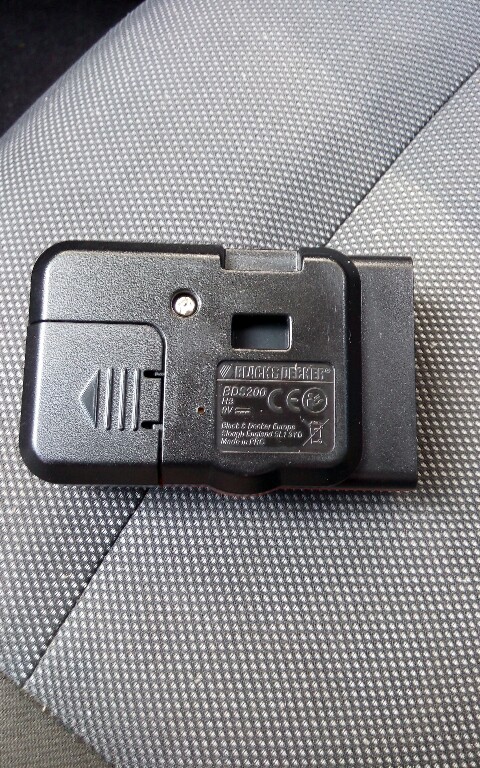

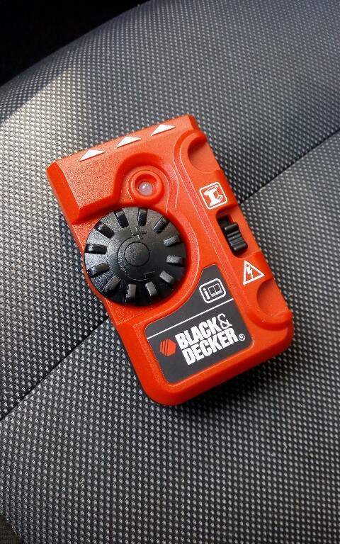

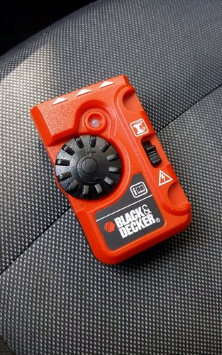

Ho acquistato qualche tempo fa un piccolo strumento rilevatore di cavi elettrici che passano nel muro (della black e decker),
che suona e lampeggia quando lo si avvicina ad un cavo dove passa corrente.
Voi avete qualche tecnica da suggerirmi per usare bene lo strumento e trovare esattamente dove passa il tubo?
Ho letto sul manuale che nel filo deve passare corrente, per essere rilevato, quindi meglio se collego alla presa un utilizzatore che consumi parecchio? (esempio ho una stufetta elettrica da 1000w).

Io abbandonerei l'idea di provare a collegare un grosso apparecchio per provare a rilevare il cavo sotto tensione, a volte basta che il cavo sia leggermente più dentro che il rilevatore non lo vedrà mai...
Io ho un Bosch GMS 120, che ha la duplice funzione di rilevare cavi in tensione e metalli, più di una volta ho rilevato i cavi in rame (addirittura non in tensione) usando la modalità di ricerca metalli (la quale aveva una maggiore profondità di rilevamento rispetto a quella dei cavi in tensione). Potresti tentare questa strada nel caso il tuo strumento lo consenta e ammesso che non ci siano pilastri in cemento armato (rileveresti le armature di ferro).
