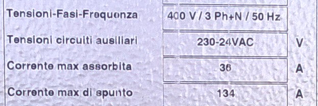

Salve,
dovrei collegare un gruppo motocondensante di un frigorifero industriale i cui dati di targa sono in allegato.
Nel quadro elettrico è presente un interruttore magneto-termico + differenziale della Schneider, in particolare il codice iC60H VIGI da 40A di corrente nominale (curva magnetica C) - Idn 0,3A classe AC .
Nei dati di targa della macchina (motore asincrono) è riportata la corrente alla spunto di 134A, l'interruttore riporta nella sua scheda un limite di sgancio di 8x In +/- 20% = 256A..384A.
Posso usare questo interruttore?
Cosa devo verificare per poter verificare se l'interruttore va bene oppure per scegliere quello giusto?
Grazie.

con i dati che hai fornito sembra tutto ok, se non vi sono declassamenti per temperature di lavoro significative per le quali l'interruttore da 40A potrebbe essere troppo tirato per i capelli
ovviamente si da per scontato che la conduttura risulti protetta dall'interruttore e che il potere di interruzione dello stesso sia adeguato (visto che è già montato sul quadro)

Non è il caso di prevedere un salvamotore? o comunque una protezione termica regolabile?
Non saprei se questi gruppi hanno a bordo delle protezioni termiche per i motori...

credo si riferisse all'interruttore che alimenta tutto il gruppo refrigerante, poi questo immagino abbia il proprio quadro per la regolazione e la protezione dei vari componenti

Si, all'interno della macchina è presente un quadro di regolazione di tutto il gruppo
