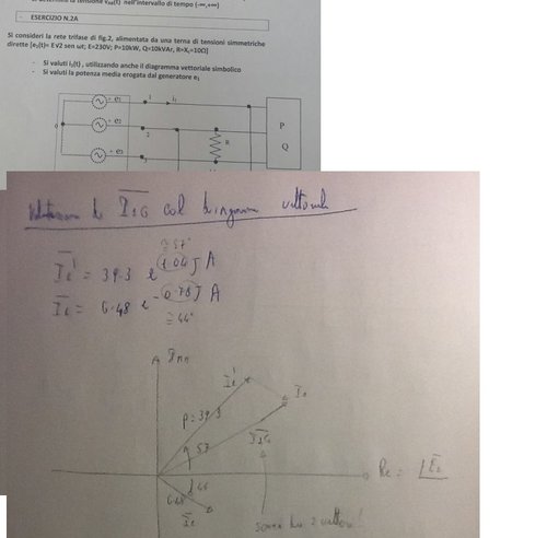

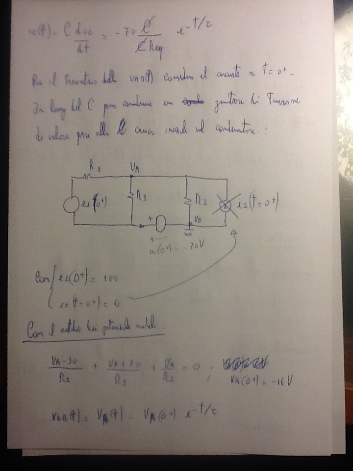

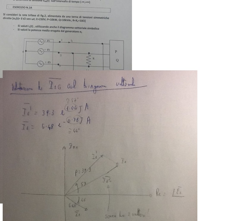

salve,
vi chiedo per chiedervi conferma della correttezza sui seguenti 2 esercizi:
1.
sul circuito utile per il transitoria della vab
2. sul diagramma vettoriale: essendo per me la i1g somma delle altre 2
grazie

Messaggioda Foto Utenteg.schgor » 28 set 2016, 16:59
Per avere risposte, due consigli:
- separare le richieste
- scrivere i dati e lo svolgimento con LaTex
(com'è ora, per me è illeggibile)
