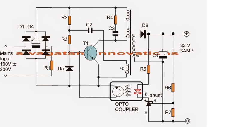

Messaggioda Foto UtenteEcoTan » 29 set 2016, 12:49
Allego lo schema di un alimentatore per luci led autoscillante a 60 kHz. Potrei conoscere la funzione, o le funzioni, e i conseguenti vantaggi, del gruppo R4 C3 con 100 ohm e 220 pF?
Sul fronte di commutazione R4 contribuisce alla corrente sul MosFet con oltre 4 Amp (qualche KWatt) per una costante di tempo di 22 nanoSec, infatti scalda parecchio.

R4 e C3 ha tutta l'aria di essere uno snubber.
In rete c'è molta documentazione a riguardo.

A me sembra una rete rc di accordo per l'oscillazione dell'induttanza. Ma non sono un genio in materia. Aspettiamo conferme dai luminari.

simo85 ha scritto:uno snubber
Sì, serve per ridurre i disturbi o per prevenire guasti per sovratensione del MosFet ?
