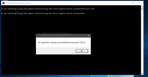

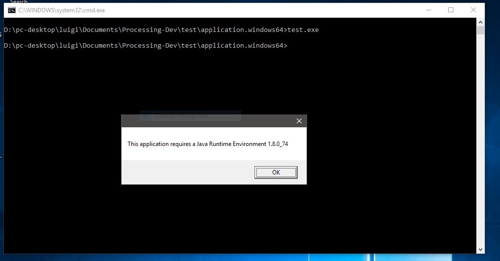

Salve, non so che titolo mettere al post.. ma oggi ho provato ad esportare l'applicazione in formato eseguibile e ora mi viene questa finestra che vi allego.
Io ho java 1.8.101 come mai mi dice quello ?
Il sistema e a 64 bit e processing e java sono lo stessi in 64 bit.
Come risolvo?
Grazie mille.

Puoi risolvere installando java 1.8.74 oltre alla 1.8.101 e poi modificando a runtime le variabili d'ambiente PATH e (forse) CLASSPATH

ma perché se lo provo dentro l'ide funziona?
Veramente java quando fa l'aggiornamento mi dice che ha trovato versioni obsolete e rischiose e lui lo installer me le cancella e mi lascia l'ultima versione.
idea?
Non vorrei incasinare il computer per il java che poi se fa l'aggiornamento me lo cancella.
Ora provo ad cercare in inglese sul sito di processing e poi ti faccio sapere.
Grazie per la risposta veloce.

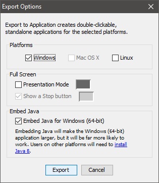

risolto il problema .. vi allego la finestra delle impostazioni di esportazione...
in poche parole c'è da selezione embed java cosi mette il java di lui dentro la cartella del programma con la versione giusta di java che gli serve lui.
ecco l'immagine:
ciao e buona domenica.

Prima di tutto, se hai risolto, ottimo lavoro :ok:
la1982 ha scritto:ma perché se lo provo dentro l'ide funziona?
Probabilmente, nell'ide è integrata la versione java richiesta dal programma
Quando lanci l'installer, c'è l'opzione da spuntare per conservare le versioni precedenti di java
Sul mio PC del lavoro, ho un'applicazione che richiede java 1.6 e, facendo così, funziona
