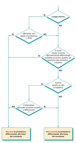

[4] Re: Differenziale e tipologia di cavo
Messaggioda Foto Utenteiosolo35 » 21 ott 2016, 6:44
Allego un diagramma tratto da Tuttonormel

[8] Re: Differenziale e tipologia di cavo
Messaggioda Foto Utenteplanaremagico » 23 ott 2016, 11:07
iosolo35 ha scritto:Allego un diagramma tratto da Tuttonormel
Ok Isolo, grazie.
Il diagramma è piuttosto chiaro, mi rimane comunque qualche perplessità per i motivi che ho espresso anche ad Attilio e a 6367.
Ti risulta che anche per le linee montanti AC trifase del fotovoltaico vale la stessa regola o ci sono eccezioni.
Suppongo che sia lo stesso principio ma non mi dispiacerebbe una tua conferma ;-)
