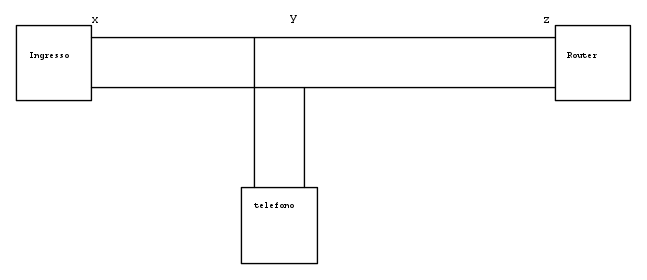

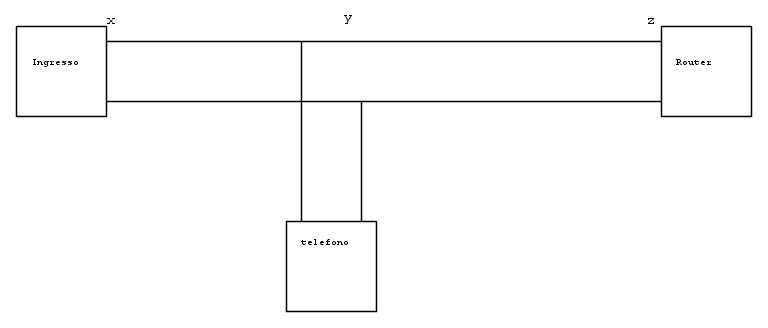

Premessa: ho un impianto telefonico vecchio(fine anni 80) con svariate prese telefoniche
Obiettivo: eliminare tutte le cose superflue e ritrovarmi con una presa per il telefono e una presa per l'ADSL
1. Dall'arrivo del doppino telecom ho eliminato tutti i cavi e prese
2. ho realizzato la logica seguente
Dove la distanza X-Z è circa 10 metri, e la distanza Y-Telefono è circa 25 metri
Funziona tutto... ma... ho notato quanto segue
1- se Y era vicino a X allineavo il router ad una velocità in download a 14000kbps
2- se connettevo Y direttamente sul doppino Z il router allineava ad una velocità di 15300kbps
ovviamente ho optato per la seconda soluzione, ovvero il punto Y e Z coincidono.
Quindi segue la mia domanda:
circa 1 mese fa (IMPIANTO VECCHIO) in ingresso, il tecnico telecom, mi disse che avevo poco più di 18000kbps, come mai ora, con impianto "nuovo" e avendo rimosso tutto allineo lo stesso a 15000? può esser colpa del router? posso installare dei filtri o altro che mi aiutino a contenere le perdite tra l'ingresso e il punto Y-Z?

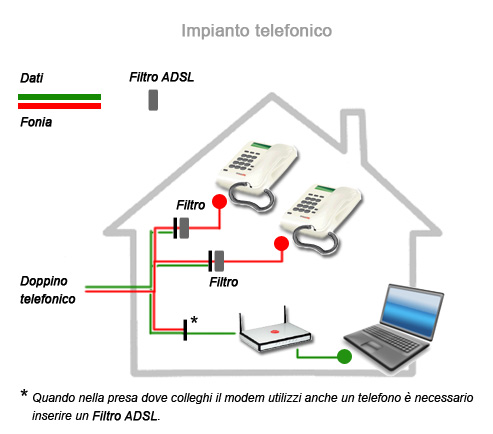

Che io sappia, i filtri ADSL (da applicare sulla linea che va al router) sono necessari (sempre, direi)
Ulteriore considerazione è che la velocità di download/upload dipende da numerosi altri fattori oltre alla qualità del segnale tra presa telefonica e modem/router ADSL

alev ha scritto:Che io sappia, i filtri ADSL (da applicare sulla linea che va al router) sono necessari (sempre, direi)
fonte: telecom
il filtro è applicato al telefono, per evitare che subentrino rumori di fondo dovuti alle frequenze dell'ADSL no? se intendi quello ovviamente è presente... io parlavo di filtri fisici che possono aiutare l'impianto a contenere le perdite.

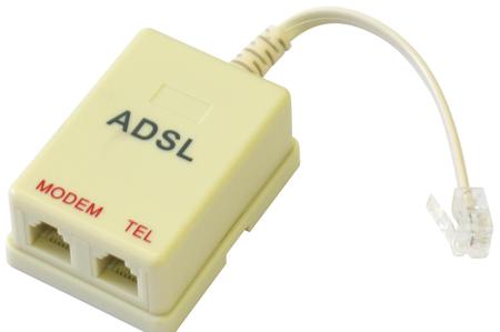

Il cavo è quello tradizionale per impianti telefonici... so che cambierà poco, ma è una mia fissa, ho tirato tutti cavi nuovi
sia sul router sia sul telefono ho messo questa tipologia di filtro:
questa tipologia serve solo ad eliminare rumori/fruscii di fondo? o esistono filtri migliori/peggiori?

Filtri migliori possono essere quelli di tipo centralizzato, da installare in posizione fissa (nella scatola di derivazione o in altri modi): personalmente, mi sono trovato bene con questo, della ditta spagnola (barcellonese) Enerdom; nel caso però poi si passasse alla fibra, il filtro non servirebbe più (la fonia sarebbe in VoIP, via il modem-router fornito)...

Il problema potrebbe essere dato da un disadattamento di impedenza tra la linea entrante e la linea interna, che provoca riflessioni del segnale ADSL.
Diversi diametri dei conduttori, diversi isolanti, diversa distanza tra i conduttori influiscono sull'impedenza caratteristica del cavo a diverse frequenze.
Anche le diramazioni possono causare riflessioni.
Se non puoi mettere il modem ADSL all'ingresso della linea, prova a mettere il filtro ADSL all'inizio della tua diramazione da 25 metri e non alla fine, e vedi se cambia qualcosa.

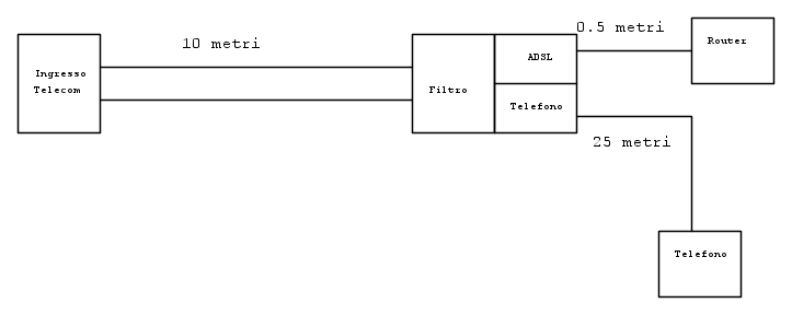

Rieccomi...
oggi ho fatto un'ulteriore modifica e devo ammettere di aver ottenuto dei seri miglioramenti:
Il filtro utilizzato è un vecchio filtro telecom
Allo stato attuale non ho più disconnessione e allineo fiso a 15'502 kbps
Ulteriori migliorie che posso introdurre? lo splitter in questo caso mi cambierebbe poco avendo solo una presa modem e solo una presa telefono no?

Messaggioda Foto Utenteira83 » 24 ott 2016, 20:54
Ciao, ben so che tra 15502 e 15100 non vi è sostanziale differenza, ma per correttezza ho riportato i dati come me li fornisce il router al momento della prova... le cifre decimali non costano denaro :lol:
Con il nuovo metodo, ho fatto un riavvio del router ogni ora per 9 ore, sempre compresa tra 15500 e 15400, non è più scesa a 14400 come con il vecchio collegamento (primo post)... avessi arrotondato non avrei notato questo margine di miglioramento.
Come margine di errore ho 6.1db in downstream e 7.6 in upstream.
Come attenuazione 24.5 db in downstream e 9.6 in upstream.
Sono nella norma no? Il contratto è Telecom 20 mega
