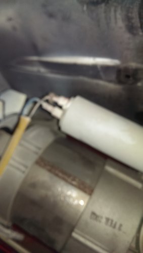

Messaggioda Foto Utentesetteali » 23 ott 2016, 23:44
Controlla anche il condensatore che è sul motore .
Alex
(Giuseppe Giusti) <<
Foto Utentesetteali
11,9k 5 5 9
Messaggi: 5921
[6] Re: Problema con compressore ad aria
Messaggioda Foto Utenteultrasound91 » 23 ott 2016, 23:48
E' questo?
318 2 4 6
Disattivato su sua richiesta
Messaggi: 700
Iscritto il: 26 ago 2014, 21:02
[7] Re: Problema con compressore ad aria
Messaggioda Foto Utenteclaudiocedrone » 23 ott 2016, 23:50
:-) Ci avevo pensato anche io ma non spunterebbe e amen, invece si surriscalda e puzza, quindi è molto più plausibile il grippaggio del pistone; comunque si, è quello. O_/

Messaggioda Foto Utentesetteali » 23 ott 2016, 23:58
Foto Utenteclaudiocedrone, è senz'altro la prima causa a cui si può pensare e probabilmente, non sarà neanche, ma dato che lo ha aperto, può provare.
Metti che il condensatore non sia buono, di conseguenza il motore non parte anche se il compressore dovrebbe essere libero, ma sai com'è...sono motori che non hanno grandi potenze.. :ok:
