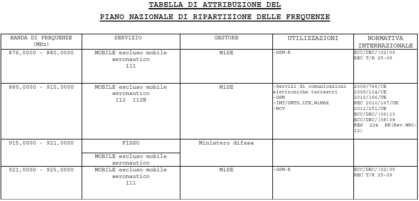

Buongiorno a tutti, vorrei trasmettere dati mediante ZIGBEE a 900 MHz. Sapete dirmi se in Italia mi è consentito farlo? so che ci sono delle norme che specificano cosa e come si può fare. Potete indicarmi dove trovare lo spettro di frequenze eventualmente libere o meno? Grazie mille a tutti

Se parliamo di 900MHz esatti ... in Italia sono assegnati ad altre attività, in particolare alla telefonia mobile,vedi tabella.
Infatti, se ti vai a vedere le specitiche di ZigBee vedrai che per l'Europa sono previste altre frequenze al posto dei 900MHz che chiedi tu.

Grazie mille sei stato gentilissimo. Quindi conviene utilizzare quello che lavora a 2.4 GHz ?

Dipende da cosa devi fare. Se devi interagire con altri dispositivi ZigBee devi usare la stessa banda di frequenza ... e sicuramente la gran parte dei dispositivi lavora a 2,4 GHz dove ci sono (se non ricordo male) 26 canali definiti. Ma le specifiche ZigBee prevedono anche la possibilità di usare la banda 868MHz, dove, a memoria, ci dovrebbero essere solo 3 canali.
