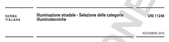

Nel 2016 è stata pubblicata, in lingua italiana, la norma europea UNI EN 13201-2: “Illuminazione stradale - Parte 2: Requisiti prestazionali”.
La norma UNI EN 13201-2 definisce, per mezzo di requisiti fotometrici, le classi di impianti di illuminazione per l'illuminazione stradale. Contestualmente, però, non mi sembra sia stata adeguata la UNI 11248 che fornisce le linee guida per determinare le condizioni di illuminazione in una data zona, identificate e definite in modo esaustivo nella suddetta norma UNI EN 13201-2.
Come dobbiamo comportarci per l’applicazione della UNI 11248 nel momento in cui siamo chiamati ad individuare le prestazioni illuminotecniche di strade?

Nat37 ha scritto:non mi sembra sia stata adeguata la UNI 11248
La nuova versione è stata approvata da circa un mese e a giorni dovrebbe essere pubblicata.

Messaggioda Foto UtenteGoofy » 18 nov 2016, 8:02
