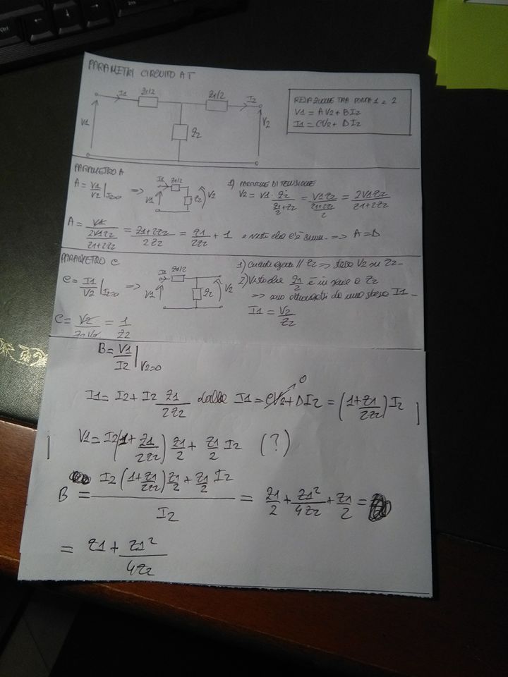

Salve ragazzi, ho compreso il calcolo dei parametri A ,C e D ma, non riesco a capire come si è ricavato V1 per ottenere B.
Qualcuno che mi illumina?
Ho inserito il punto interrogativo su dove non riesco a capire.

Messaggioda Foto UtenteMarkyMark » 14 nov 2016, 21:01
ciao,
quella dove hai messo il punto interrogativo è un'equazione alla maglia
V_1=I_1\times \frac{Z_1}{2} + I_2 \times \frac{Z_1}{2}
(dalla foto non si legge bene, quello che ho scritto vale se le due impedenze in alto sono \frac{Z_1}{2})
sostituisci I_1 = I_2+I_2\times \frac{Z_1}{2Z_2}
ricavi B=\frac{V_1}{I_2}
mark

Messaggioda Foto UtenteCarlo1 » 15 nov 2016, 13:40
Ti ringrazio per la risposta, adesso ho capito tutto!
