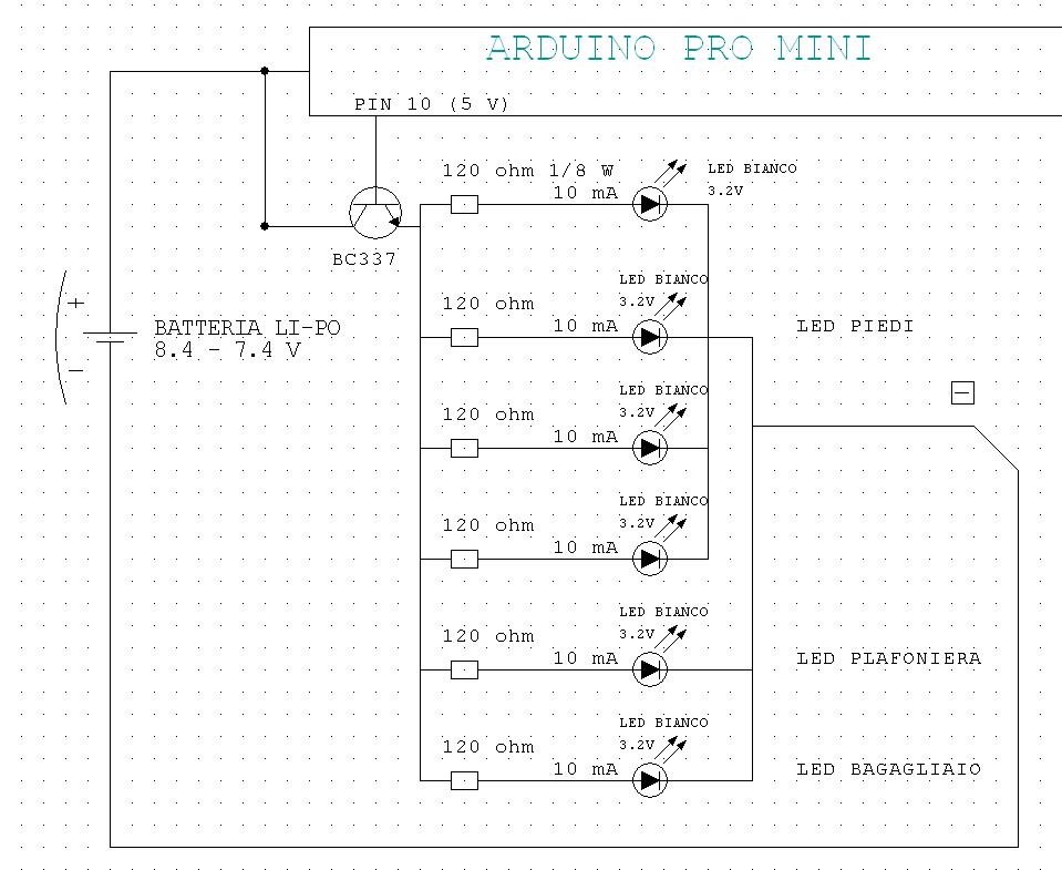

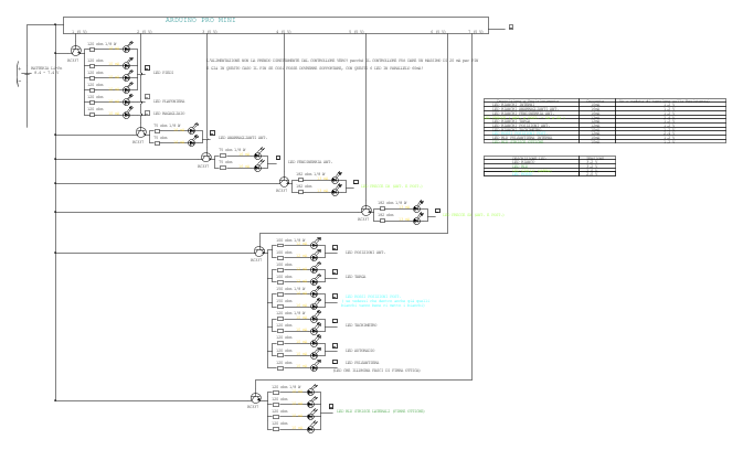

Ho già pensato e strutturato lo schema elettrico che riporto qui sotto :
Sto studiando un po' di teoria e qualcosa sono riuscito già a fare qualcosina ma avrei bisogno di 3 aiutini da parte vostra.

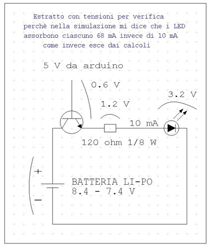

3) sul PIN 10 ho collegato un transistor che alimenta 7 LED, sul mio foglio calcoli, dimensionalmente i valori delle resistenze che ho messo essere corretti per avere una corrente assorbita sugli stessi impostata a 10 mA (come potete vedere in questo estratto
); però avviando il simulatore (che però non mi fa scegliere la tensione dei LED) e premendo il tasto di accensione associato sul telecomando ( ossia il tasto ACCENSIONE del telecomando) il simulatore mi evidenzia che i LED si brucerebbero perché passerebbe una corrente di 68.5 mA in ciascuno (ho alimentato il tutto nel simulatore con una power supply impostando la Tensione di 7.4 V che a batteria carica sarà anche di 8.4 V ma con il transistor non vi dovrebbe essere problema della tensione a monte perché come riporto in questo estratto il transistor si preoccupa solo della parte a valle, giusto?
Ma come è possibile? Che ci sia qualcosa nel codice che gli faccia passare troppa corrente? perché ho notato che nel void setup () tra tutte le funzioni è stata inserita solo la pinMode(ledINTERNI,OUTPUT) che è appunto relativa ai LED che mi danno questo problema, mentre tutti gli altri LED, per esempio tipo quelli derivanti del PIN 9 ( sul tasto 1 del telecomando) se li avvio leggo sul power supply una corrente di 6.4 mA che non è possibile per 2 LED in parallelo, calcolati invece per funzionare ciascuno a 16 mA per un totale quindi di 32 mA!!!
