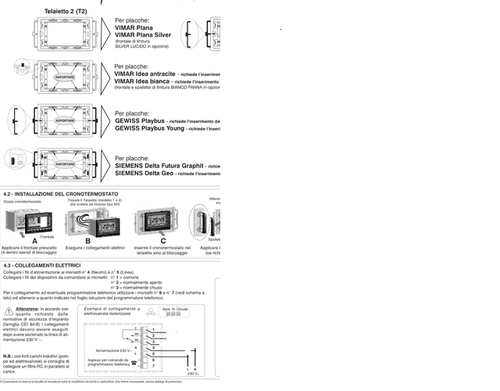

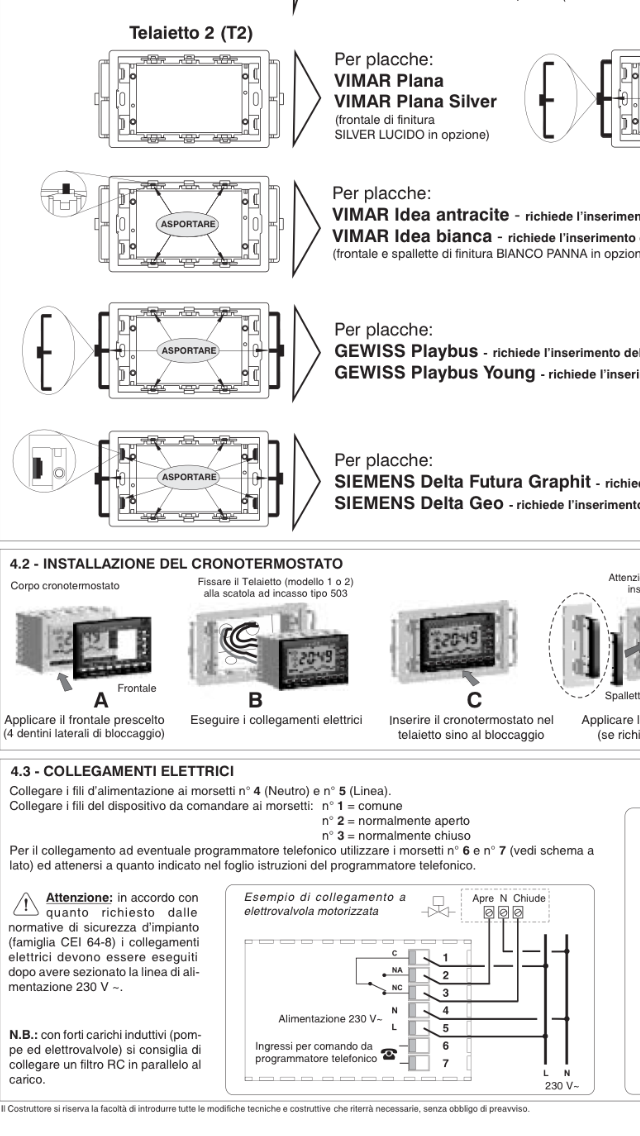

Ciao a tutti, sto sostituendo i miei termostati a pile con dei nuovi cronotermostati elettrici. Posto lo schema del vecchio e nuovo apparecchio, sapete dirmi i cavi tolti dalla posizione 1,2,3 del vecchio, in quale posizione vanno sul nuovo? Grazie mille a tutti!

1 & 2 del vecchio li colleghi all' 1 & 2 del nuovo , senza fare altri collegamenti.
sul nuovo la linea la colleghi al 4 & 5.

Grazie @setteali, davvero semplice allora :) ma è necessario che l' 1 lo ricolleghi all'1 ed il 2 al 2 o basta collegarli in quelle posizioni indifferentemente? Grazie ancora!

è un semplice interruttore ed isolato dal termostato, puoi anche invertire i fili tra di loro. O_/

Benissimo @setteali ! Giusto per capire, perché mi piace anche comprendere oltre ad avere la soluzione...il morsetto 2 del vecchio sarebbe il comune del nuovo?

Casomai è il morsetto 1 che è il comune del nuovo!

Si Foto Utenteabusivo per il nuovo siamo d'accordo c'è scritto che il comune è il morsetto 1. Ma nel vecchio il comune era il 2?

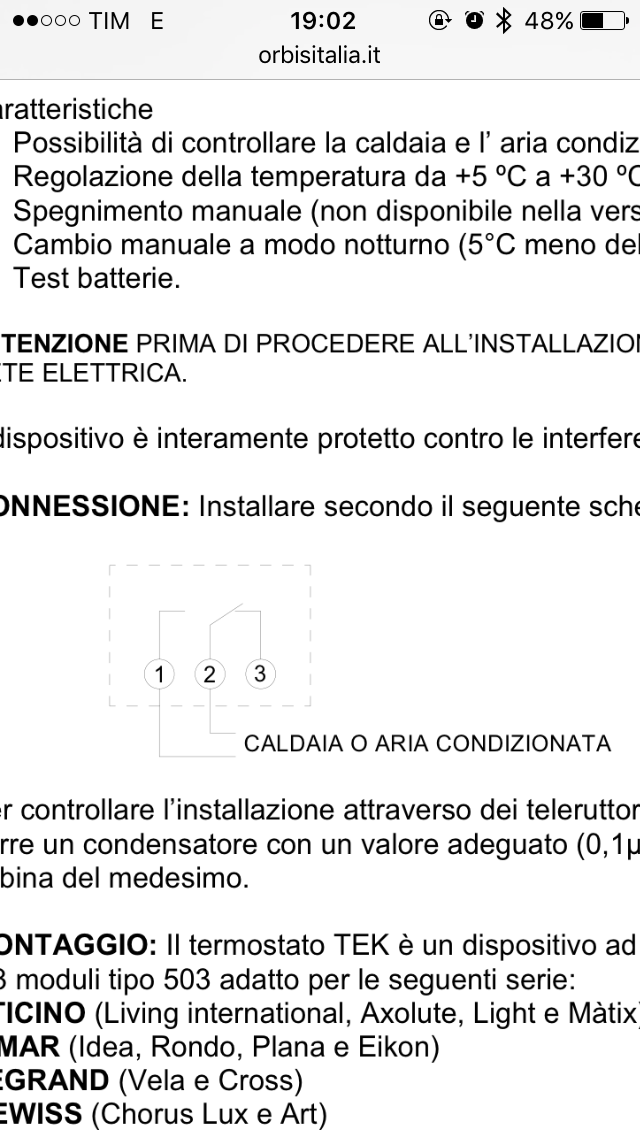

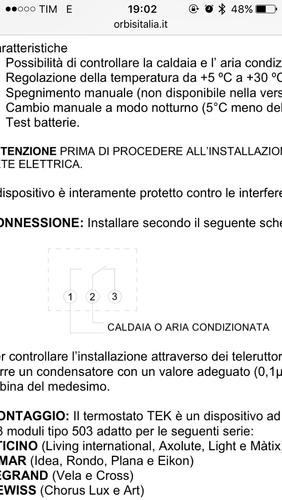

Ho appena aperto il vecchio termostato e vedo collegati il filo arancione sull'1ed il nero sul 2. Sul 3 non è collegato niente...è corretto?
Edit: avevo anche postato lo schema sbagliato!! Lo riposto, chiedo venia!
Credo sia identico comunque..

è corretto, usi un semplice interruttore, non uno scambio
