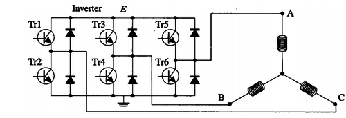

Ciao a tutti. Sono uno studente di ingegneria informatica. Vorrei sapere in via del tutto teorica come invertire il moto di un motore AC trifase mediante un inverter. Cioè guardando l'immagine in allegato quali sono i transistor che devoro condurre e quali invece no??

RedFox11 ha scritto:come invertire il moto di un motore AC trifase
Scambiando la sequenza di due delle tre fasi o scambiandone materialmente le connessioni, come al solito.
E' chiaro che il pilotaggio deve avvenire in sequenza, e poi ad onda piena, o parzializzata, o parzializzata a media frequenza, modulata o meno, con o senza sovrapposizione eccetera.

EcoTan ha scritto:Scambiando la sequenza di due delle tre fasi o scambiandone materialmente le connessioni, come al solito
il senso di rotazione lo parametrizzi sull'inverter stesso, anche scambiando la terna di alimentazione non inverti il senso di marcia

Messaggioda Foto UtenteEcoTan » 19 nov 2016, 13:14
Nello schema postato non c'è nessuna retroazione perciò dovrebbe bastare scambiare le connessioni.

Messaggioda Foto UtenteCarloCoriolano » 19 nov 2016, 18:49
Da quello schema non lo si capisce affatto. Il ponte deve sempre modulare, ma la logica deve invertire, su due gambe, la sequenza delle fasi risultanti.
