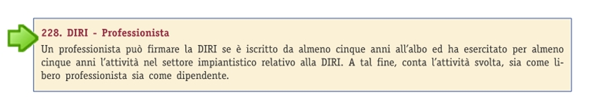

Messaggioda Foto Utentearabino1983 » 30 nov 2016, 13:51
Buongiorno per quanto riguarda la Di.Ri:
dal dm 37/08
.......da una dichiarazione di rispondenza, resa da un professionista iscritto all'albo professionale per le specifiche competenze tecniche richieste, che ha esercitato la professione, per almeno cinque anni, nel settore impiantistico a cui si riferisce la dichiarazione.
Ma se uno ha lavorato come dipendente in ditte o studi professionali per più di 5 anni ed ha comunque il timbro da più di 5 anni, puo' firmare le di.ri ?

Non c'entrano nulla le fatture, uno può essere un professionista iscritto all albo dipendente e aver esercitato, cioè firmato progetti per conto della sua ditta. Un altro può essere un 'libero' professionista cioè lavorare per proprio conto ma ai fini dell esercizio della professione sono identici. Un saluto

Messaggioda Foto Utenteiosolo35 » 13 dic 2016, 8:25
parere da Tuttonormel...
