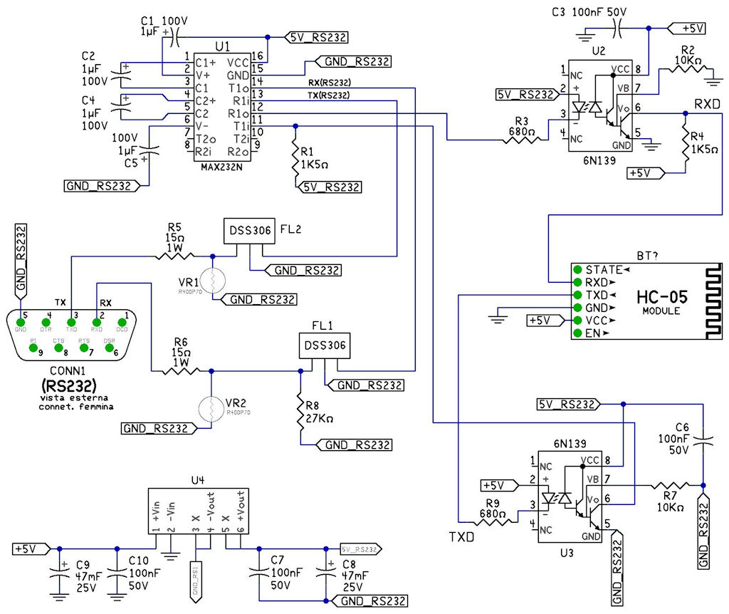

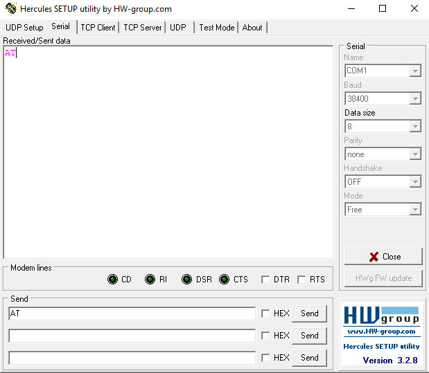

Messaggioda Foto UtenteAtomo » 5 dic 2016, 11:38
Salve,
ho collegato il modulo HC-05 alla RS232 del PC usando un circuito con un max232 (vedi allegato).
Voglio usare questo collegamento per configurare il modulo, quindi per inviare comandi AT...
Sul PC ho usato il programma HERCULES (vedi allegato) ma non ho nessuna risposta dal parte del modulo, per esempio inviando il comando AT dovrei avere come risposta OK...
Se collego il tutto a un microprocessore ATmega32 la trasmissione avviene correttamente e anche se
collego il modulo direttamente a un microprocessore ATmega32 dal quale invio i comandi al modulo tutto ok...
Perché con il PC no... Dove sbaglio?

[2] Re: Collegamento modulo HC-05 PC
Messaggioda Foto Utentealev » 5 dic 2016, 12:31
Qualche volta, mi è capitato di smanettare con i modem tramite i comandi AT, ma la semplice istruzione AT non mi pare abbia alcun significato
Prova ad usare qualche istruzione più complessa, tipo AT&V
Per maggiori informazioni, guarda qui

[3] Re: Collegamento modulo HC-05 PC
Messaggioda Foto UtenteAtomo » 5 dic 2016, 13:14
grazie per la risposta ma il solo comando AT è previsto dal set di istruzioni del modulo e deve rispondere OK ( faccio la stessa cosa tra microprocessore e modulo e funziona...)

[4] Re: Collegamento modulo HC-05 PC
Messaggioda Foto Utenteharpefalcata » 5 dic 2016, 14:51
Hai impostato come baud 38400 mentre, di default il modulo è impostato a 9600.
A meno che tu precedentemente non abbia cambiato la velocità, questo potrebbe essere un motivo.

[5] Re: Collegamento modulo HC-05 PC
Messaggioda Foto UtenteAtomo » 5 dic 2016, 15:08
il modulo quando è in modalità configurazione va a 38400 mentre il modalità normale e 9600...
infatti a 38400 con l'Atmega32 funziona...

[6] Re: Collegamento modulo HC-05 PC
Messaggioda Foto UtenteAtomo » 6 dic 2016, 13:41
Salve,
questo sta diventando un mistero ...
Voglio fare alcune precisazioni:
- Il modulo può funzionare a 5V perché ha un adattatore
- Con un dispositivo mobile, o collegato direttamente a un ATMEGA32 microprocessore, funziona.
- In Hercules CR/LF è abilitato
Ho realizzato un circuito con il max232 senza opto isolatori e tutto il resto (vedi allegato), ma ancora non funziona ...
Ripeto, collegando il PC direttamente ad un microprocessore ATmega32 attraverso il circuito MAX232, la trasmissione è riuscita, usando solo i pin TX, RX e GND.
Ho creato un'applicazione con Vb.net (vedi allegato) e ho provato il collegamento diretto al PC con un ATmega32 e funziona correttamente.
perché con HC-05 no?
Immagine
