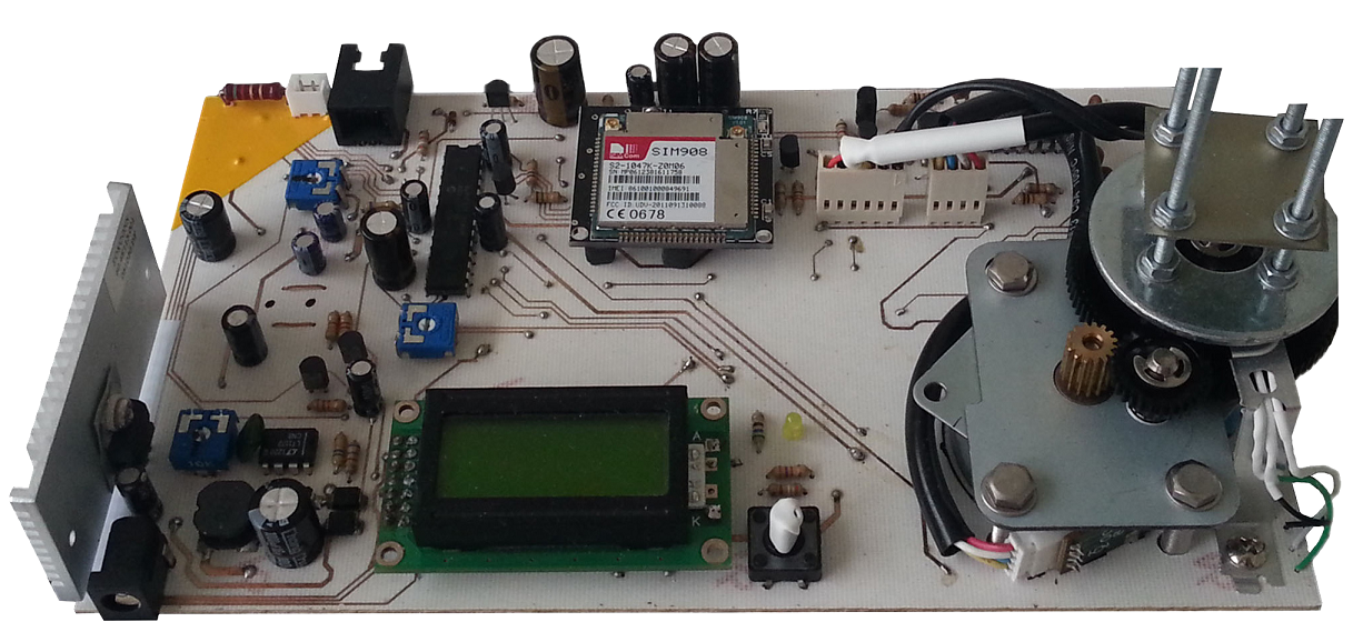

Succedeva anche a me con un modulo della stessa serie. Quando si collega alla rete ha dei forti assorbimenti discontinui di corrente e scende sotto la tensione di alimentazione minima. Questo non solo, probabilmente, lo manda in reset, ma propaga il buco di tensione anche al resto dei componenti del circuito.
Io avevo risolto inserendo due o tre elettrolitici vicino ai piedini di alimentazione del SIM.

Messaggioda Foto Utentemarioursino » 7 dic 2016, 10:05
Dipende che giro fa la massa. Se usi una breadboard la cosa è praticamente giustificata, in quest'ultimo caso ti consiglio di fare un routing utilizzando dei conduttori di spessore adeguato e non i cavetti di prototipazione che possono avere anche mezzo ohm di resistenza.
Mi ricordo che con durante i test per quel progetto ho dovuto creare dei percorsi belli grossi solo per l'alimentazione del SIM o mi perturbava tutto il resto del circuito.
Riguardando la foto ho messo tre elettrolitici da 1 mF rubati da una Xbox con una ottima ESR, le piste sul retro erano ben dimensionate.
