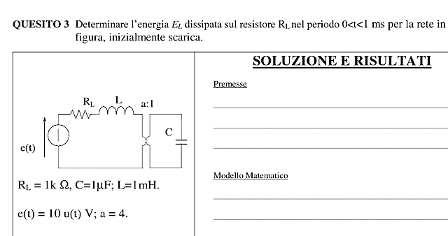

Buonasera, volevo avere un chiarimento su questo esercizio(set energia energia dissipata sul resistore, consjderando C e L inizialmente scarichi):
io ho applicato il trasporto di impedenza del condensatore al primario. In questo modo ho un circuito rlc serie da studiare. È corretto? In questo caso diviso la capacità del condensatore per (1/a)^2?
Dopo di che, io ho calcolato l'equazione differenziale rispetto alla corrente nel induttore, e mi viene un equazione omogenea, nonostante ci sia un forzamento. Il prpfesore ha detto che va bene, ma non ho capito il perché di questo caso.
Volevo chiedere inoltre , le variabili di stato corrente e tensione per l'induttore e condensatore, sono continue anche in presenza di discontinuità, ma in presenza di un generatore impulsivo non lo sono ?
Per fotografia resistiva, cosa si intende ? Se ho capito bene è un metodo di studio delle reti dinamiche che consente di scrivere le variabili di stato in funzione di altre grandezze, sostituendo il condensatore con generatore tensione e induttore con uno di corrente, calcolare le rispettive correnti e tensioni su quei bipoli e in fine ricavare la eq. Differenziale.

Cosa intendi per u(t) ?? un impulso di area unitaria ?
Se è un impulso, dato che tutta l'energia viene dissipata solo nel resistore, non sono sicurissimo, ma l'energia non dovrebbe dipendere dalla L e dalla C.
Se fosse un gradino l'energia dissipata sarebbe infinita.

U(t) è la funzione gradino unitario.
L'energia dissipata va intesa tra 0 e 1 ms.
sono più interessato a sapere come trasformarlo in un rlc serie però, dopo lo so svolgere
Si il tuo ragionamento è corretto:
il trasformatore è il discesa di tensione con rapporto 4 a 1.
la reattanza X = 1/ wC del condensatore sul secondario avrà una reattanza equivalente al primario 16 volte maggiore e quindi la capacità equivalente al primario sarà 16 volte minore. O_/

Io sono andato per esclusione, visto che a quadro era sbagliato.
Ma non capisco però perché sia diviso a quadro.
il trasporto di pendenza dal secondario al primario, non è( N1/N2)^2 * Zc?
Si è corretto.
Ma se Z = X = 1/(W*C); W = 6,28 * F:
allora C = 1/(W*Z) se Z diventa 4^2 volte maggiore, allora C viene diviso per 16.

E se al posto del condensatore avevo un induttore o resistore, per portarli al primario , era per a^2?

Messaggioda Foto UtenteMarcoD » 18 dic 2016, 17:43
Si.
