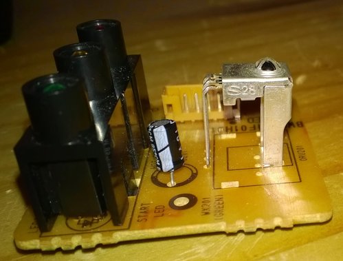

Salve, ho per le mani una piccola scheda ricevente di un clima saunier duval che non riceve il segnale del telecomando, il problema è sicuramente il ricevitore IR perché lo stesso clima con la scheda di un altro condizionatore uguale funziona perfettamente.
La scheda si presenta con componentistica minimale, 3 diodi led rosso/giallo/verde, un piccolo elettrolitico da 10microfarad 16volt ed il ricevitore IR che nell'involucro metallico presenta una sigla, S28.

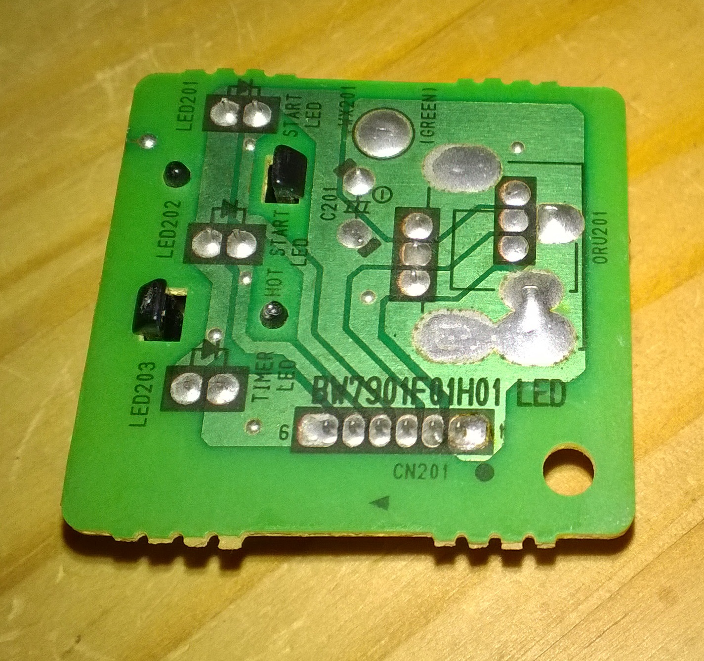

Il problema è il seguente, oltre a non sapere su che frequenza lavora questo clima(ma posso andare per tentativi), la piedinatura sembra essere differente dalla maggior parte di quelli che trovo in commercio cioè GND e Vs sembrano invertiti visto che il positivo del piccolo condensatore da 10microfarad(C201) va al pin centrale e il negativo al terzo pin , posto le foto per completezza:
Sono io che mi sbaglio?

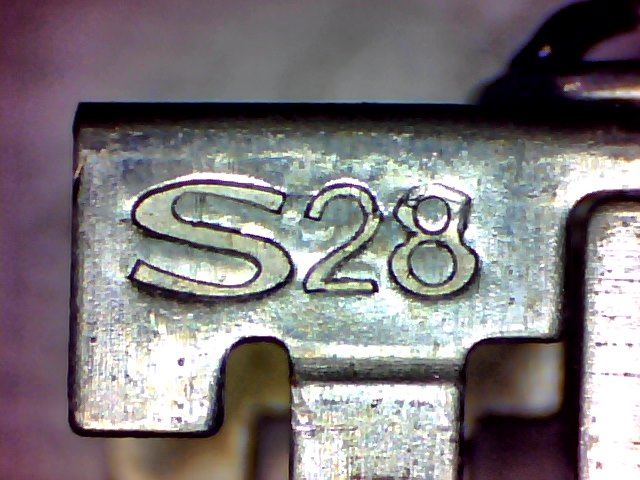

Purtroppo sia le serigrafie sia il componente stesso non mi aiutano a trovare di che componente si tratta, anche sotto l'involucro metallico non trovo nessuna sigla.

Anche io ho avuto lo stesso problema. Purtroppo non so se questi sensori hanno ogn'uno la propria gamma di frequenza. e non ho potuto riparare la scheda perché il pezzo originale non sono riuscito a trovarlo. però per testarli ho costruito un tester con una manciatina di componenti che mi permette di testare questi modulini e capire anche la piedinature e mi sono accorto che il diodo led si illumina solo se sono OK e li posso testare con qualsiasi telecomando, tv, vcr ecc. quindi hanno una portata abbastanza larga, ne deduco che la decodifica avviene in un circuito interno e non su quella schedina. Quindi per provare mettine anche uno diverso incollalo cn u po di colla nella mascherina in metallo e poi con dei flili flessibili isolati abastanza lunghi li saldi accavallati nel posto giusto.

Sharp GP 28 @3v da 40khz
Verifica che riceva 3v, puliscilo e controlla se il codice stampigliato è s28(40khz) o s281(38khz)

Parrebbe S28:
con cosa lo sostituisco? con un generico 40khz invertendo i pin sopra la scheda se non dovessero corrispondere come dice elektronik?
Purtroppo san google non trova nulla di riconducibile ad esso, grazie mille.

Con uguale piedinatura ho trovato TSOP2238 da 38khz e il TSOP2240 da 40khz datasheet:
https://www.google.it/url?sa=t&rct=j&q= ... MiX9k-8cQw
Vanno bene anche questi?
Ho reperito anche il datasheet del ricevitore originale il codice specifico sarebbe GP1U28R:
http://pdf.datasheetcatalog.com/datashe ... Xutyzs.pdf
Ovviamente di questo non si trova traccia.
