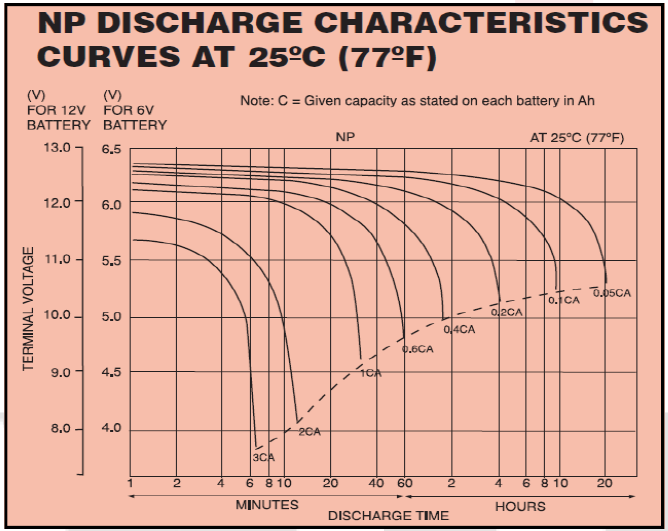

Ho alcuni grafici che esprimono la variazione della capacità di una batteria al piombo in funzione della corrente di scarica.
Vorrei calcolare la costante di Peukert e magari trovare una relazione analitica che esprima come varia la capacità in funzione della corrente di scarica.

Sostanzialmente vorrei ricavarmi il k per la batteria e capire se posso usare la legge di Peukert per stimare la capacità della batteria.
Comunque sono riuscito a ricavare un k quasi uguale utilizzando i dati relativi alle varie correnti di scarica e utilizzando sempre questa relazione
Immagine
considerando però una tensione di cut-off variabile per le varie correnti.
Considerare un cut-off fisso limiterebbe gli Ah che potrei ottenere batteria a correnti elevate, se lo imposto troppo alto. Inoltre il cut-off dovrebbe tenere conto del danneggiamento della batteria.
Non riesco a capire in che modo i costruttori determinano le curve di cut-off (linea tratteggiata imamgine in allegato).
