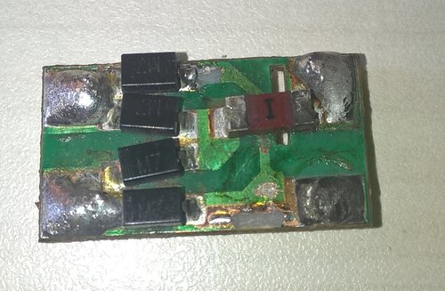

Ciao a tutti!
Un tubo luminoso a led è alimentato da questa scheda:
è il classico schema con reattanza capacitativa ed un ponte di diodi. Purtroppo c'è stato un bel temporale dalle mie parti, è entrata acqua è qualcosa è andata a farsi friggere!
La fumata nera sembra essere partita da sotto il condensatore, ho controllato col multimetro tutte le piste di rame e ce ne era una saltata, quindi l'ho ripristinata con un ponticello. Ho controllato i diodi col multimetro e sono tutti ancora funzionanti. Ma il tubo non vuole accendersi.
A questo punto il mio dubbio ricade sulla salute del condensatore che non ho come controllarlo. Vorrei sostituirlo, ma come faccio a capirne il valore?
I dati del tubo luminoso sono:
- 144 led bianco ghiaccio
- 220 V, 50hz, 12,4W
Qualche idea su come intervenire? Grazie a tutti!

E se non fosse un condensatore ma una resistenza ?
La soluzione più semplice per alimentare dei led direttamente da rete è di metterne in serie una quantità tale che la somma delle Vf sia intorno ai 230-250V. Nel tuo caso, probabilmente, sono 2 serie da 72 led cadauna
Poi si sfrutta il fatto che Vf si alza ed è funzione della corrente che circola sul led.
Infine si limita la corrente massima con una resistenza.
Una soluzione tecnicamente orrenda ... ma molto economica.
Bye O_/ Ser.Tom
Circa il mancato funzionamento ... basta che si interrompa un led della serie e ... saluti.

SerTom ha scritto:E se non fosse un condensatore ma una resistenza ?
mmmm non c'è modo di scoprirlo? Ho supposto fosse un condensatore poiché si trova all'INGRESSO della tensione di rete.
Il cortocircuito sembra essere avvenuto sulla scheda, punto in cui fra l'altro è entrata l'acqua che l'ha causato. La serie di led sembrerebbe perfettamente integra. I led nel tubo sono collegati a blocchi da 9 con una resistenza.. Ma non si capisce se il collegamento sia in serie o parallelo(Rispetto queste catene da 9)..
Comunque vorrei sottolineare che si tratta di un pupazzo italiano made in italy da circa 70€ ?%

Ser Tom ha scritto:E se non fosse un condensatore ma una resistenza ?
E se non fosse una resistenza ma un fusibile?
Bei tempi le riparare quando non esistevano ancora i componenti SMD :-)

ma in effetti dalla foto, si vede solo 4 diodi disposti a ponte e forse quel componente SMD con la I stampigliata, mi sa tanto di fusibile. ( è questo il condensatore di cui parli ? )
- Che cosa ti dà come test, quel componente SMD?
-Non ho capito di quale condensatore parli e dove può essere.
-Non dici se i diodi sono buoni o meno.
-Parli di 220 V che alimentano il tubo a led.
- Hai rifatto una pista che era bruciata, ma dove ?
-Perchè non fai uno schema elettrico con tutti i punti dove hai misurato e cosa?
- i led si possono testare anche uno ad uno e seguire il circuito con il provadiodi.
Alex

Io penso che sia proprio un fusibile. Lo indica quel taglio nel circuito stampato.Viene fatto per aumentare l'isolamento superficiale tra le fasi quando il fusibile si interrompe. Il fusibile è in serie a una fase all' ingresso del ponte.

I diodi col prova diodi sono funzionanti.
Il componente SMD incriminato mi sembrava essere un condensatore poiché se lo fosse, è il classico schema per abbassare la tensione con una reattanza capacitativa.
Se in effetti fosse un fusibile, vorrebbe dire che la tensione di rete di 220 V venga semplicemente raddrizzata, quindi si ottiene una tensione continua di circa 300V.. Ha senso come cosa per alimentare 144 led?
Comunque il multimetro su quel componente misterioso, mi da collegamento interrotto. Quindi potrebbe essere un fusibile bruciato ma pure tanta altra roba :D

Hai solo un modo per scoprirlo: sostituirlo con un altro fusibile ;-)
