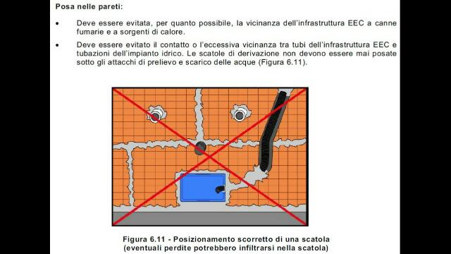

Innanzitutto vi auguro un Anno Meraviglioso, poi sottopongo la domanda, per caso c'è qualche normativa che obbliga in un impianto elettrico realizzato a pavimento che le canalizzazione elettriche devono essere posate sopra a quelle idrauliche?.
un perito mi ha contestato il lavoro.
vi ringrazio

A livello normativo non mi risulta, forse era previsto a capitolato. Ad ogni modo non vedo rischi concreti da questo tipo di installazione, anche perché in caso di perdita idrica, che sia sopra o sotto non cambia nulla.

Ho letto che è sconsigliato installare la parte elettrica sotto la parte idraulica però per quanto concerne le cassette di derivazione sotto gli attacchi dell'acqua

Più che una normativa, io lo chiamerei buon senso, le tubazioni elettriche le poso a pavimento sempre dopo che l'idraulico a terminato la posa delle sue tubazioni. Immaginate una ditta di impiantisti elettrici stendere le tubazione a pavimento e dopo inizia l'idraulico.

Il problema si presenta quando si ha poco spazio tra la soletta e il pavimento finito, quindi si tende a far fare delle scanalature apaccando la soletta sotto i tubi idraulico per far passare i nostri tubi corrugati

La "norma" prevede che dopo l'idraulico lavori l'elettricista, ma se, per motivi a me ignoti, dovesse accadere il contrario, non c'è nessun problema specifico.

Concordo che sia una questione di buon senso .In più le forassiti è possibile passarle anche con degli "scavallamenti"al contrario se negli impianti di riscaldamento si dovessero creare delle "selle ", a seconda della velocità , non è detto che non si possano creare problemi nel trascinamento dell'aria ed eventuali problemi di circolazione.
