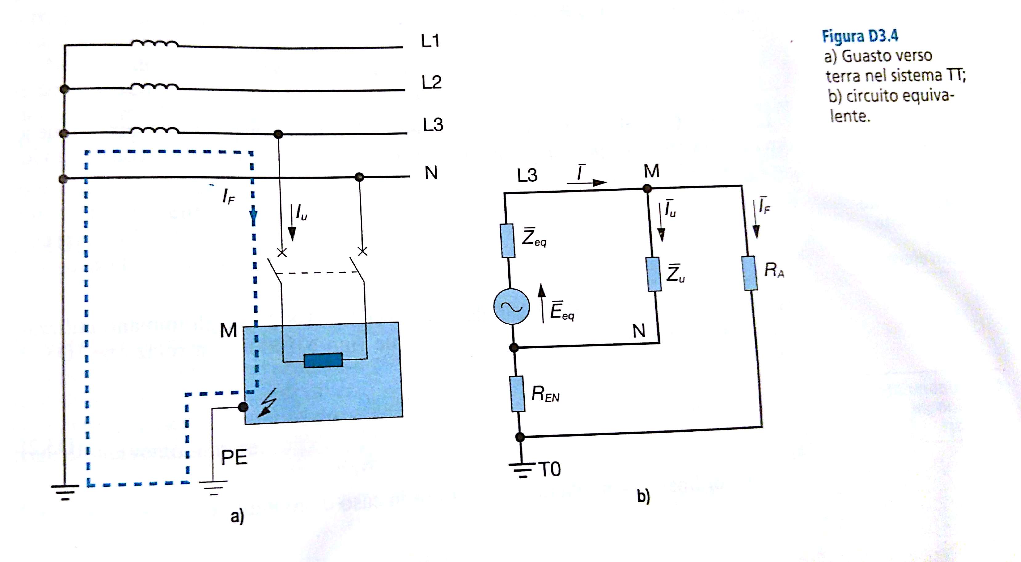

Salve a tutti, qualcuno è in grado di spiegarmi passo passo come il mio libro scolastico sia arrivato dal circuito di guasto al circuito equivalente di Thévenin?

In un sistema TT il neutro è collegato direttamente a terra e le masse sono collegate tramite un conduttore di protezione indicato con PE ( filo giallo-verde), elettricamente indipendente da quello del neutro.
e
sono la tensione e l’impedenza del generatore equivalente di Thévenin della rete di alimentazione dell’apparecchiatura in cui si verifica il guasto.
è l’impedenza del carico.
è la resistenza dell’impianto di terra del neutro.
è la resistenza complessiva del collegamento a terra della massa, ossia la resistenza tra il punto M e quello convenzionale a potenziale zero.
è la corrente di guasto a terra che percorre la resistenza
e
sono la tensione e l’impedenza del generatore equivalente di Thévenin della rete di alimentazione dell’apparecchiatura in cui si verifica il guasto.-
è l’impedenza del carico.-
è la resistenza dell’impianto di terra del neutro.-
è la resistenza complessiva del collegamento a terra della massa, ossia la resistenza tra il punto M e quello convenzionale a potenziale zero. -
.1
Qualcosa sul testo dovrebbe esserci scritto direi. Almeno il significato dei simboli che
parolina comunque ti ha ben illustrato.
Ad ogni modo puoi vedere le cose come nel seguente disegno, dove
è la resistenza dell'impianto di terra dell'utente;
la resistenza del conduttore che collega la massa al collettore C a cui arriva il conduttore di terra;
quella di messa a terra del neutro del distributore;
l'impedenza complessiva della fase che alimenta il carico
la tensione fase-neutro della fase 3. Sarà ovviamente
Non so come ringraziarvi!!! Ora ho capito benissimo, grazie 1000 a tutti
