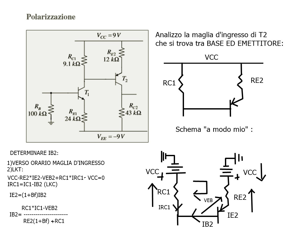

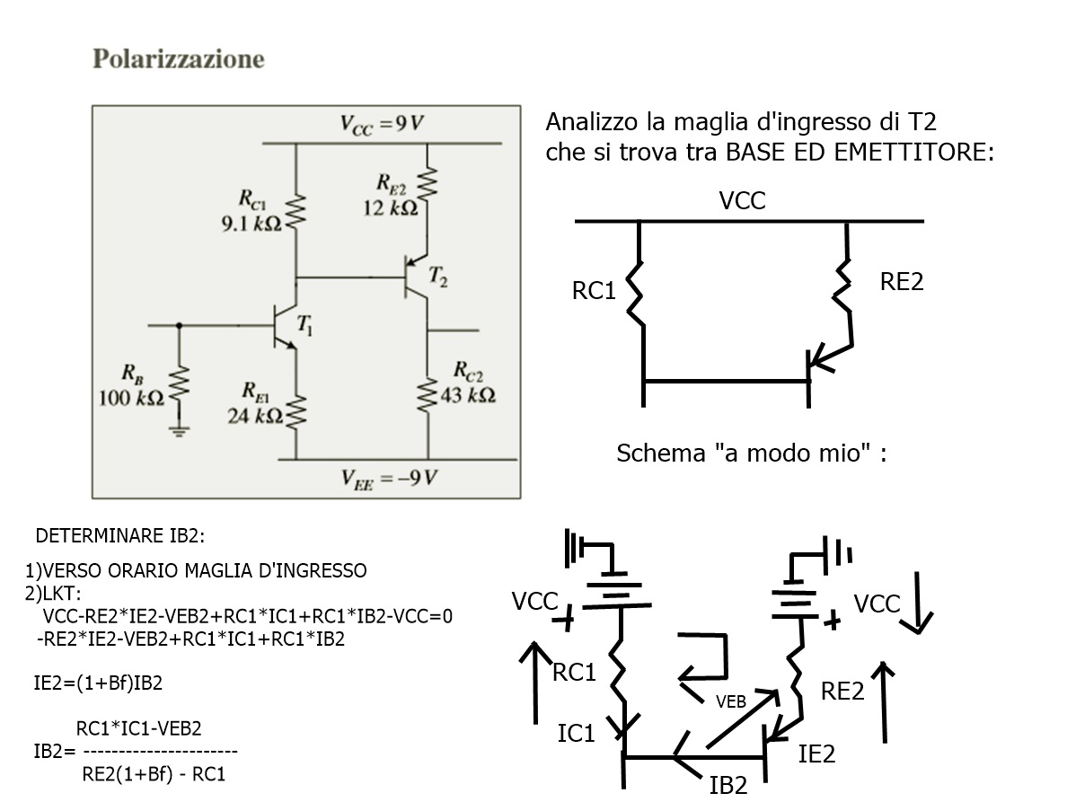

Buongiorno a tutti.
Stavo analizzando la polarizzazione di questo amplificatore multistadio e stavo calcolando la corrente di base IB2 del transistore T2 tramite LKT alla maglia d'ingresso.
Ho ridisegnato lo schema per capire meglio la maglia che percorso avesse "a modo mio" , ho effettuato i vari passaggi per la determinazione della corrente , però non mi trovo con il risultato del mio libro di testo che riporta:
IB2= RC1*IC1-VEB2 / RE2*(Bf+1)+RC1
Ovvero non mi trovo con il segno al denominatore, a me esce "-" e non "+"come indicato dal testo.
Dove sbaglio?
Forse il circuito?
Le convenzioni usate?
Grazie mille anticipatamente.

mi sembra che tu abbia sbagliato a scrivere la corrente che scorre in RC1.
Se posti i passaggi scritti con LaTeX proviamo a controllare :ok:

Messaggioda Foto UtenteCarlo1 » 8 gen 2017, 16:01
Heyyy ho risolto!!
Si si avevo sbagliato proprio li!!

La corrente in RC1 non e` uguale a IC1.
