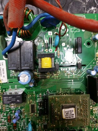

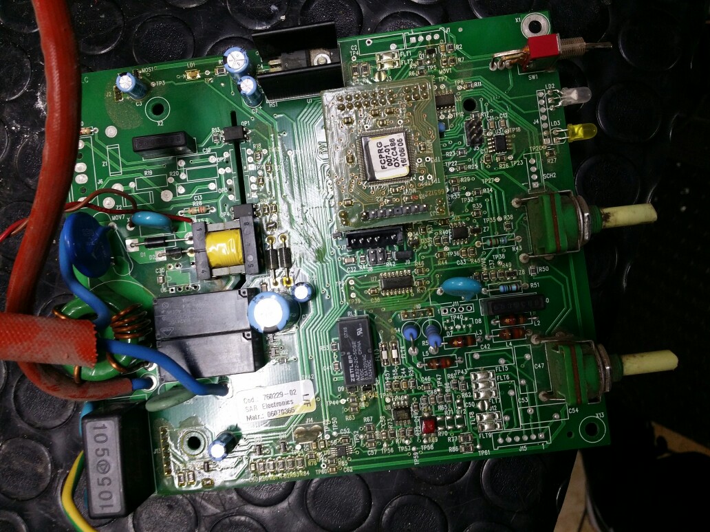

Salve a tutti voi del forum,ho un problema con questa saldatrice che si accende solo la ventola a 220 ma rimangono spenti i led davanti e non si accendono i rele interni,l'ho smontata ed ho visto un integrato che dalla bruciatura non si evince il codice,sarei molto grato se qualcuno possa darmi consigli grazie in anticipo,posto le foto

gianny8810. L'unica cosa che posso dirti è che è un integrato della Power Integrations. Lo vedo chiaramente dal logo stampigliato, rimasto dopo l'esplosione, mentre il resto è andato in fumo.
Quando esplode così (e ne ho visti tanti così) è perché gli è arrivata una stecca dalla presa, quindi non aspettarti che sia solo lui ad essersi guastato.
Per me quel prodotto può essere riparato solo dal costruttore.
