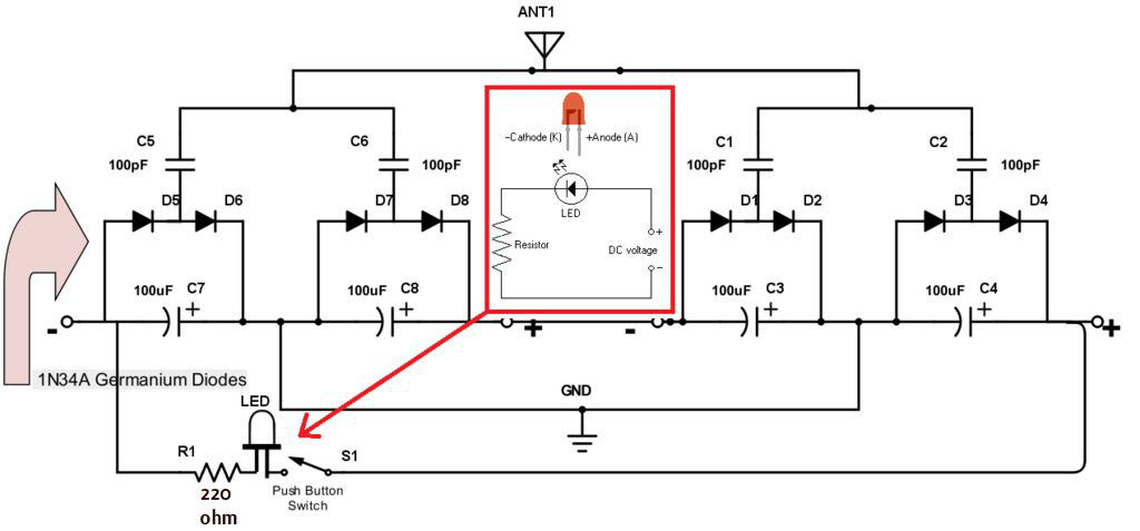

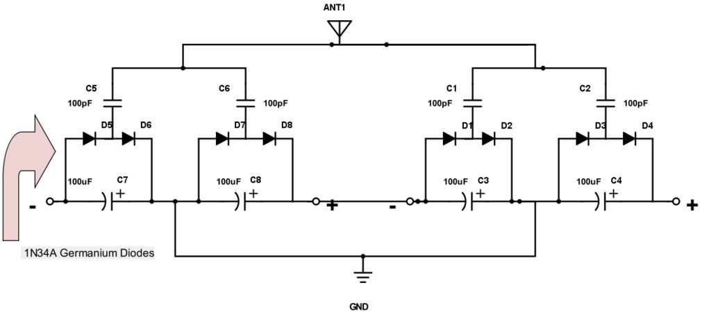

In aggiunta a quanto scritto ieri aggiungo questa pagina dimostrativa del progetto: http://www.instructables.com/id/Tesla-F ... d-Testing/ da cui condivido questi schemi che vorrebbero essere la partenza per questa discussione.
Se riesco provo a realizzare una versione 'al volo' del circuito per una prima analisi
Buongiorno a tutti,
rieccomi qui... allora, ho realizzato il circuito su millefori e ho utilizzato lo schema sopra riportato con il diodo LED.
Come antenna ho utilizzato un banalissimo cavo. Ho posizionato il tester in continua tra i terminali + e - e noto che effettivamente la tensione (se l'antenna è in vicinanza di disturbi elettromagnetici) tende a salire. Dopo qualche minuto di esposizione mi ritrovo una tensione di 2.21V.
Ora ho due domande da porvi:
1- nelle mie prove ho messo l'antenna vicino ad un tubo neon attivo. vicino quali altri carichi (che magari emettono di più) potrei provare?
2 - come mai se spengo il neon ho una scarica brusca dei condensatori? se il circuito è aperto (vedisi switch) non dovrebbero rimanere carichi?

IsidoroKZ ha scritto:Il tester e` un carico che assorbe corrente, anche se mi pare strano che la tensione scenda di colpo. I condensatori "di sotto" sono da 100uF?
yes
IsidoroKZ ha scritto:Prova vicino a un cellulare in trasmissione, se i diodi sono veloci dovresti ricevere un po' di segnale, oppure vicino a un forno a microonde, un po' di leakage dalla porta c'e` sempre.
sia davanti (e intorno) al microonde, sia vicino ad un cellulare in trasmissione sembra non captare nulla.
Per ora l'unico esperimento andato a buon fine è con l'antenna direttamente a contatto con un tubo neon.
Può essere che la mia antenna sia troppo debole? è un banalissimo cavo avvolto con 3-4 spire (prendo spunto da questa immagine google)

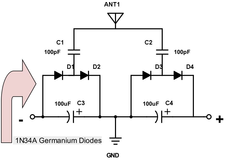

Ciao a tutti,
Consapevole che è solo un'esperienza dimostrativo e che non potrò mai ricavarci granché da questo sistema, volevo comunque avanzare nei test e magari migliorare il sistema.
Prendiamo, da ora, in esame solo il seguente schema
Ho cambiato i condensatori da 100u con condensatori ben più grandi, fino ad arrivare ai 2200u. Là tensione ai capi del carico sale più lentamente, ma di conseguenza si scarica anche più lentamente.
Usando come antenna un cavo di rame che appoggiava direttamente su un tubo neon sono riuscito a raggiungere i 6 V ai capi del carico.
La prima miglioria che vorrei applicare è all'antenna... pensavo di utilizzare il rame nudo isolato con smalto e avvolgerlo a spirale (ad esempio attorno ad una penna bic) creando una spira di 5-6 centimetri. Secondo voi quali accorgimenti (anche geometrici) potrei adottare ai fini di captare il maggior quantitativo di onde elettromagnetiche?

Ho notato che nei video hanno usato dei condensatori in ceramica da 100 nF ed invece te hai messo 100 pF.
Se funzionerà meglio o peggio non lo so, ma la differenza di valore è notevole
Alex
(Giuseppe Giusti) <<
setteali ha scritto:Ho notato che nei video hanno usato dei condensatori in ceramica da 100 nF ed invece te hai messo 100 pF.
Vero, ma con 100nF l'intero sistema carica estremamente più lentamente
