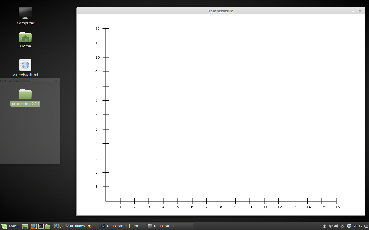

In attesa della costruzione della mia stazione meteo (potete trovare il post nella categoria Arduino) sto creando degli sketch nel linguaggio di programmazione Processing. Mi sto esercitando con il sensore di temperatura già incorporato nello starter kit arduino e stavo smanettando in Processing per creare un diagramma cartesiano che mi rappresentasse la temperatura in ogni istante di tempo.
Questo è lo sketch:

Questo è il codice. Anche per chi non conoscesse Processing diciamo che il codice è stato creato a somiglianza del java. Qui potete trovare la "reference" di Processing : https://processing.org/reference/ .
Il problema del mio codice è che mi arrivano da Arduino temperatura del tipo 18.5 , 23.2 , 17.9 che io devo rappresentare nel diagramma come cordinate x e y. Per quanto riguarda le cordinate y è facile, basta assegnare al tempo un valore y e poi come vedrete nel codice (leggendolo bene) ogni secondo aumenta di 50 pixel, che corrisponderanno alle tacche disegnate nel grafico (posto lo screen del avvio del programma). Per quanto riguarda l'asse x invece non so proprio come poter rappresentare ad esempio una temperatura di 1 C alla cordinata x = 519 (esempio). Ho provato con la funzione map (come potete constatare) ma non ho avuto successo.
Aiuto!
Come potete vedere il tentativo con map() non è riuscito.

questa mapped = map(val, 50, -30, 650, 0);
dovrebbe essere mapped = map(val, -30, 50, 0, 650);
ca. 8 pixels per grado
e poi in caso usi l'aritmetica per invertirti le coordinate
ma tutto il codice andrebbe rivisto O_/

Allora la funzione map non andava perché avevo fatto male i calcoli, sono riuscito a risolvere, tuttavia ora ho un altro problema. Nei test Arduino mi invia i dati una volta al secondo, mentre ora ho bisogno che lo faccia una volta al minuto. Ovviamente lo sketch non funziona perché stampa istantaneamente i dati, come posso risolvere?
---Aggiornamentoo---
Come spesso capita dopo una breve e intensa spremuta di cervello, sono riuscito ad arrivare alla soluzione, avevo messo la funzione che mi disegnavi i punti corrispondenti alla temperatura fuori dall'if più grande (dove c'è available() ) con la conseguenza che stampava il primo dato che arrivava istantaneamente in tutti gli istanti di tempo. Ho risolto mettendo la funzione all'interno di quell'if.
