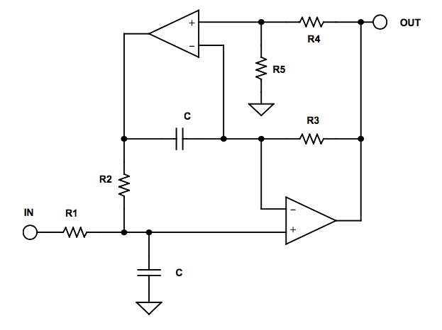

Buon pomeriggio, ho un compito da fare per il mio professore di università, ci ha assegnato una lista di circuiti tra cui scegliere (ce ne sono svariati ma sono tutti filtri di ordine maggiore di 1) e ci ha detto di analizzarne uno a piacere e consegnare l'analisi. Ha detto che dobbiamo cercare di scrivere almeno 3 pagine di analisi sul circuito.... ma non avendolo mai fatto non ho idea di cosa si debba scrivere.. qualcuno di voi può aiutarmi?

Per agevolare le risposte al tuo dubbio, dovresti specificare meglio a che tipo di circuiti ti riferisci e quali componenti formano tali circuiti.

Ho cercato di risolverlo semplificandolo a occhio, ma ho desistito.
E' un circuito complesso (un casino !), con parecchie reazioni.
La prima domanda è: è stabile?: se con IN = 0 e OUT=0 e condensatori scarichi, porto IN a 1,
l'uscita OUT assume a regime un valore costante diverso da 0 e da + o - Valimentazione ?.
Ossia è un circuito lineare (filtro passa basso) o no ? (monostablie, bistabile ecc.).
Magari prova assegnando a tutte le resistenze lo stesso valore R.
Poi se ridisegni lo schema in fidocadj, e assegni i simboli alle varie tensioni fra i nodi e massa. è più facile commentarlo.

Comunque non devo obbligatoriamente analizzare questo ne ho svariati... il problema è che non l'ho mai fatto e lui ci ha detto testuali parole :" scrivetemi 3/4 pagine di analisi del circuito, se non sapete come si fa non preoccupatevi fatelo come vi pare poi me lo ripetete all'orale come lo avete fatto". Non so proprio dove cominciare...

Comincerei a trovare la funzione di trasferimento, magari usando qualche tecnica formale, come i potenziali ai nodi usando , poi cercherei se fosse possibile fare una analisi semplificata riconoscendo qualche configurazione standard (la vedo piu` complicata). Possibili applicazioni del circuito...
Altra cosa che si puo` fare e` una analisi di stabilita` del circuito, margini di fase, rumore...
Si puo` poi aggiungere una simulazione spice... E infine, ciliegina, probabilmente quel circuito e` gia` stato studiato, ha un nome, ad esempio potrebbe essere il filtro Mosca.
Poi dipende anche da che cosa avete studiato durante il corso.
Va bene ora provo a buttare giù qualcosa su un circuito che magari mi sembra semplice da analizzare e aprirò un altro thread, grazie per le linee guida.
