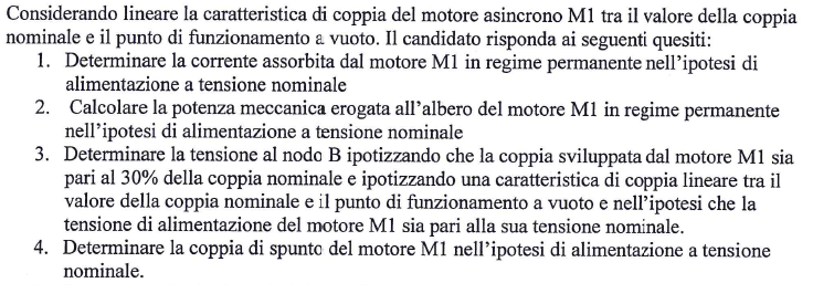

Buonasera a tutti,

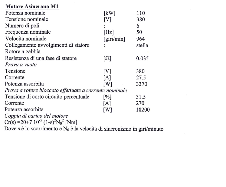

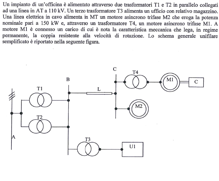

devo svolgere un esame la settimana prossima e tra i diversi temi, ne ho trovato uno in cui non riesco a capire come procedere. Ho allegato 3 file rispettivamente con: schema, dati motore e richieste.
L'unica cosa che mi blocca è il fatto che venga esplicitata la coppia di carico del motore e l'ipotesi di considerare lineare il la caratteristica del motore tra coppia nominale del motore e il punto di funzionamento a vuoto. Viene chiesto di calcolare la corrente in regime permanente e poi altre richieste.
A me verrebbe da calcolare la corrente come:
I=P/(rendimento*rad3 V cosfi) ma non ho il valore di cosfi e di conseguenza mi blocco già a inizio esercizio.
avete idee su come svolgere i punti richiesti?
