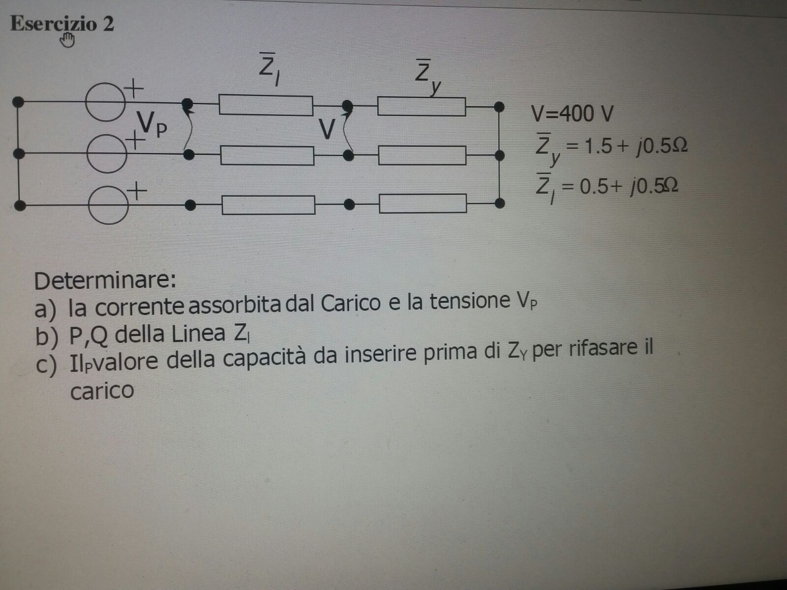

Ciao ragazzi, frequento il secondo anno di Ingegneria Biomedica e tra 5 giorni ho l'esame di elettrotecnica; stavo sbirciando i temi d'esame passati e c'è un esercizio che non mi è molto chiaro:
in particolare non capisco cosa intenda al punto 3, devo inserire i condensatori in serie prima dell'impedenza zy?

Messaggioda Foto Utentethecigno » 26 gen 2017, 23:28
perché in serie? il circuito è trifase equilibrato mi pare di capire, ora i condensatori li puoi inserire a triangolo o a stella. Suppongo che si intenda un rifasamento al 100% perché non è specificato. La differenza è che quelli a triangolo richiedono una capacità 3 volte inferiore dei corrispondenti a stella (se non ricordo male).

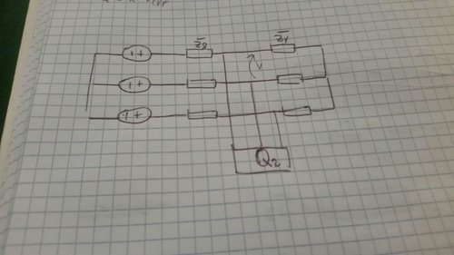

Messaggioda Foto Utenteandreachnops » 26 gen 2017, 23:38
intende quindi di inserire i condensatori in parallelo in questo modo?

Messaggioda Foto Utentethecigno » 26 gen 2017, 23:42
in quel modo non si capisce cosa sia quel quadrato che hai disegnato, è un blocco unico, e per altro a cosa sarebe in parallelo? a nulla. Occhio, da quel punto dove hai messo quel quadrato dovresti mettere semmai 3 condensatori monofase, uno per linea che siano chiusi a stella o messi a triangolo ossia tra una fase e l'altra.

Messaggioda Foto UtenteIsidoroKZ » 26 gen 2017, 23:46
Schemi in FidoCadJ, grazie! Sono piu` leggibili e piu` comodi per chi deve rispondere.
