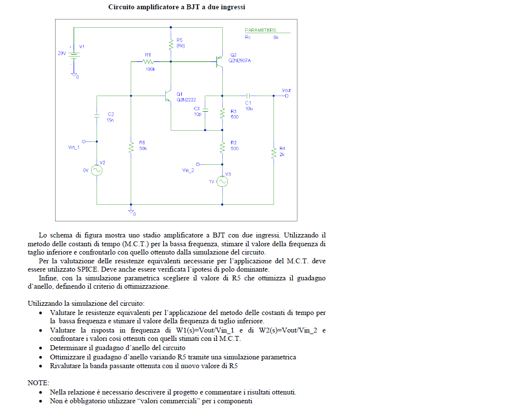

Salve a tutti, allego un secondo progetto, la parte di esercizio in cui ho dei dubbi è quella quando parla del criterio di ottimizzazione.
Io so che il 2N2222 amplifica molto ma ha poca banda a disposizione mentre l'altro è il suo complementare.
Mi chiedo quale sia il criterio di ottimizzazione, cioè da quale base mi parto?. Vi chiedo solo questo perché le altre cose le ho imparate.
Grazie a tutti.

Mi sembra di aver inteso che il tuo problema consiste nel non capire cosa intenda dire il problema con "ottimizzare il guadagno di anello tramite la resistenza R5 e definire il criterio di ottimizzazione".
Secondo me, trattandosi di un amplificatore, le sue due caratteristiche fondamentali che si possono ottimizzare sono: la banda passante ed appunto il guadagno.
Io affronterei la domanda in questo modo, dato che parla di simulazione parametrica:
1) faccio variare R5 e per ogni step traccio il diagramma di Bode del circuito
2) osservo per quali variazioni di R5 il guadagno del circuito aumenta nella banda di frequenze di mio interesse
3) Traggo le conclusioni, che possono essere ad esempio: per valori di R5 compresi tra x
e y
il guadagno aumenta senza influire sulla banda di frequenze di interesse.
Spero di aver capito la domanda e di esserti stato utile

Il diagramma di Bode lo si puo` anche fare per il guadagno di anello, e li` di criteri di ottimizzazione ce ne possono essere due o tre. Bisogna vedere qual e` il piu` critico, che forse e` opportuno ottimizzare.
La prima cosa da fare, dato che non siamo come

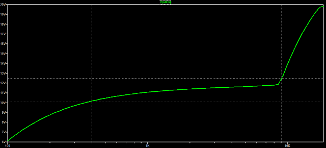

carloc che ha spice direttamente installato nel nervo ottico, direi che sia di fare una analisi in DC spazzolando il valore della resistenza R5, in modo da vedere quali possono essere dei limiti ragionevoli dell'intervallo su cui farla variare.
Si puo` ad esempio guardare la tensione di uscita, o anche le correnti di collettore per vedere quali sono i valori di resistenza che ad esempio fanno saturare o interdire i transistori, o limitano comunque di molto la dinamica (massimo segnale trattabile) disponibile.
Probabilmente i valori cambiano a seconda dei transistori usati (specie per l'npn che ha delle resistenze di base abbastanza elevate). La mia simulazione da` per la tensione di collettore di T2 una curva del genere
Si vede che la tensione di collettore a un certo punto comincia a salire con un punto (quasi) angoloso. Bisogna indagare rapidamente che cosa capita nel circuito, ma la prima impressione e` che oltre al punto angoloso non convenga andare, il transistore di ingresso e` praticamente interdetto. Invece verso sinistra si vede la tensione a riposo che scende, si sta perdendo dinamica, anche li` probabilmente non vale la pena di andare.
E quindi si ha una prima determinazione dell'intervallo in cui far variare R5.
La prima parte del problema richiede pero` di usare il valore fornito e di valutare le resistenze viste dalle capacita`. Il condensatore C3 e` in alta frequenza e quindi puoi dimenticarlo.
Riporta la tua determinazione del range di R5 e i valori delle resistenze viste dai condensatori (in bassa frequenza).
