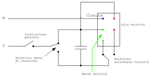

Salve forum,
ho un motore di lavatrice da sfruttare per un progetto.
Vorrei un parere riguardo alla correttezza dello schema di collegamento allegato che dovrebbe permettere l'utilizzo della bassa e dell'alta velocità e del senso di rotazione.
È concettualmente ed elettricamente corretto o può presentare problemi di funzionamento??
Grazie a tutti.
Schema
Direi proprio di no
Innanzi tutto il motore avrà bisogno di condensatori di capacità diversa per le due velocità,
poi con quel collegamento metti in cortocircuito due morsetti e questo non va bene
Fai attenzione che per la bassa velocità il senso di rotazione è indifferente in quanto l'avvolgimento principale e ausiliario sono uguali ma per l'alta velocità il motore può ruotare solo in un senso avendo l'avvolgimento principale diverso dall'ausiliario.

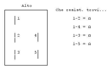

Premesso che la morsettiera è cablata come riportato nel disegno e cioè :
1(blu) 2(nero)
3(nero) 4(nero)
5(nero)
trovo:
1-2 = 12 ohm
1-4 = 11 ohm
1-3 = 43 ohm
1-5 = 43 ohm
Il condensatore nell'impianto originale è tra il 3 e il 5.
