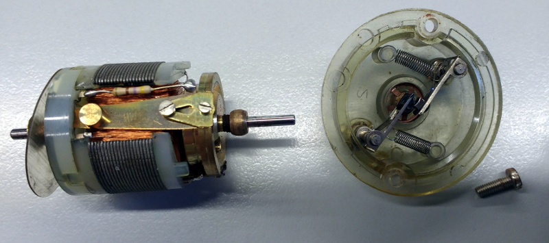

Non mi ricordo da chi l'ho avuto ma ho questo strano motore DC con un rotore con due "piastre" metalliche, due resistori di 470 Ohm e delle viti di regolazione. La sigla nell'involucro è strappata e l'unica cosa che si legge è una scritta LENCO, che è una marca di giradischi.
Secondo voi che cos'è e perché ha quello strano rotore?

Strano? Intendi la lamella? E' il regolatore di velocità centrifugo.
Per inciso hai anche il resto?

Non ho il resto... solo questo motore e non ricordo chi me l'ha dato!
Come funziona questo regolatore centrifugo? Le lamelle flettono facendo pressione ma non capisco quale sia il principio alla base della regolazione.
