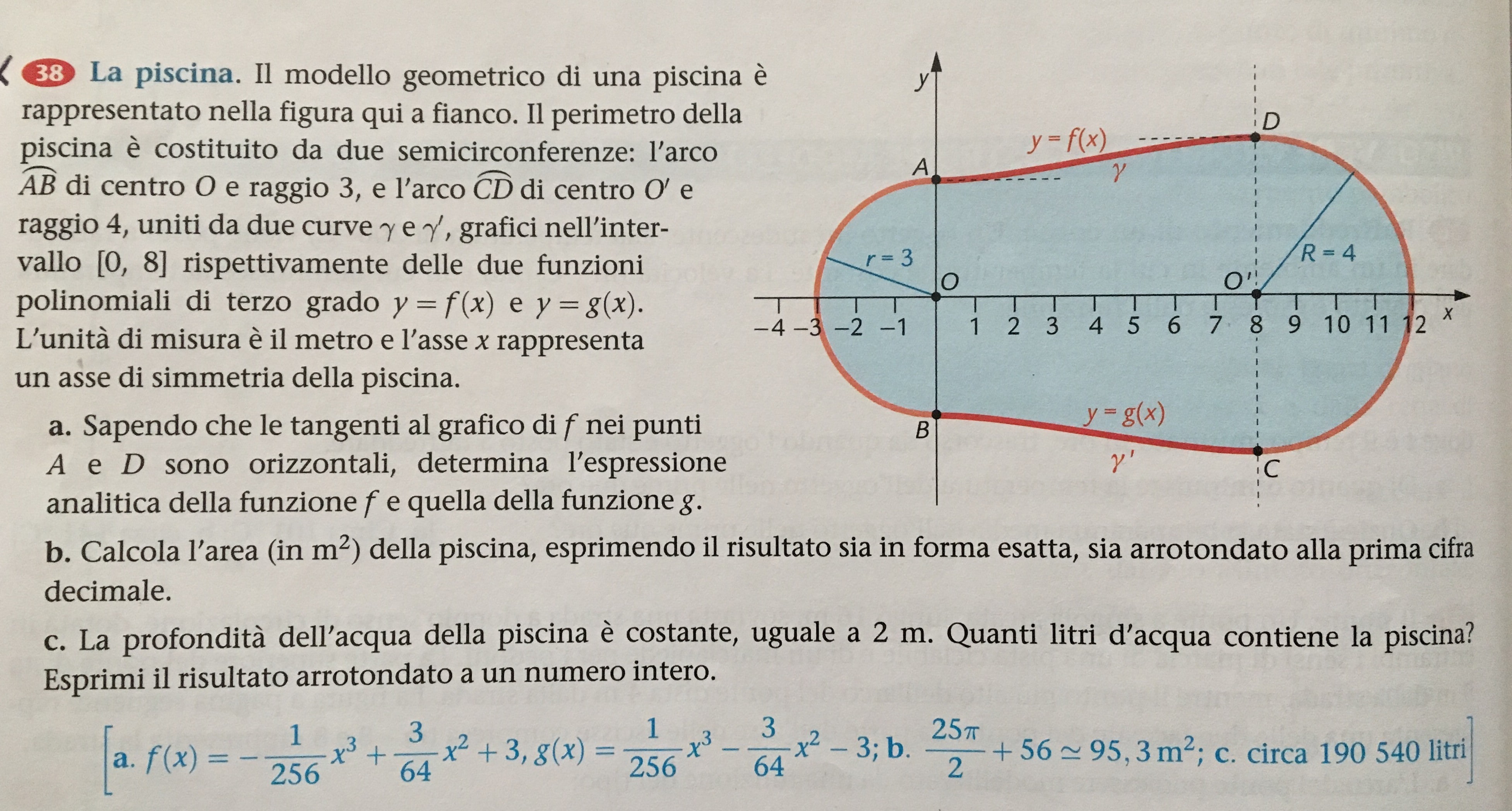

Buongiorno,
ho riscontrato problemi relativi al quesito allegato.
Inizio calcolando gli archi delle semicirconferenze
\overline{AB} = 2\pi r = 6\pi dove r = 3
\overline{CD} = 2\pi r = 8\pi dove r = 4
e le loro aree che enventualmente mi serivranno in seguito:
A_{sAB} = \frac{1}{2}\pi r^2 = \frac{9}{2}\pi
A_{sCD} = \frac{1}{2}\pi r^2 = 8\pi
Come affronto il punto a)?
Grazie in anticipo

Ciao,
sai che le funzioni f e g sono dei polinomi di terzo grado quindi si possono scrivere nella forma
f(x) = ax^3 + bx^2 + cx + d
Per determinare i quattro coefficienti servono quattro condizioni che si possono ricavare dal testo:
f(0) = 3
f(8) = 4
f'(0) = 0
f'(8) = 0
Discorso analogo per la funzione g. :-)

Si tratta di una curva spline cubica, qui trovi il metodo di calcolo:
https://en.wikipedia.org/wiki/Spline_in ... bic_spline

MarkyMark ha scritto:Ciao,
f(0) = 3
f(8) = 4
f'(0) = 0
f'(8) = 0
non ho sufficienti dati per ottenere tuttii coefficienti o sbaglio?
Riesco a ricavare solo che d = 3

Quattro equazioni dovrebbero bastare (in questo caso) per trovare quattro incognite :-)
Puoi risolvere a mente le due equazioni facili (quelle per x=0) e poi risolvere un sistema 2x2 per i due coefficienti rimanenti.

MarkyMark ha scritto:Quattro equazioni dovrebbero bastare (in questo caso) per trovare quattro incognite :-)
Giusto, ho sbagliato a trascrivere la derivata e mi trovavo con una x di troppo.
Grazie mille
