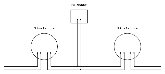

Messaggioda Foto Utenteatomorama » 23 feb 2017, 17:53
La domanda è: dal loop stacco un ramo e faccio un pulsante.
Non faccio un entra-esci ma vado con un solo tubo.

[6] Re: Impianto rilevazione incendio quesiti
Messaggioda Foto UtenteDanielex » 23 feb 2017, 18:33
Non si può fare in un impianto indirizzato.

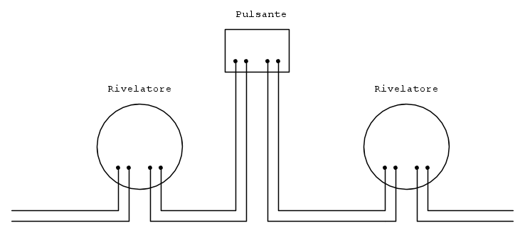

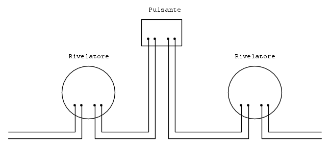

Messaggioda Foto Utenteiosolo35 » 24 feb 2017, 9:27
Puoi derivarti da un rivelatore con un cavo da 4x0.75 e fare un entra esci sul pulsante poiché tutti i rivelatori di fumo hanno a bordo sempre un isolatore per il corto circuito.

[8] Re: Impianto rilevazione incendio quesiti
Messaggioda Foto Utenteatomorama » 24 feb 2017, 9:47
iosolo35 ha scritto:Puoi derivarti da un rivelatore con un cavo da 4x0.75 e fare un entra esci sul pulsante poiché tutti i rivelatori di fumo hanno a bordo sempre un isolatore per il corto circuito.
Perfetto: questo è un buon modo invece di tirare due tubi (a parte che il loop è richiesto solo in determinate condizioni), anzi è lo stesso se uso due cavi 2x0,5 mm?

[9] Re: Impianto rilevazione incendio quesiti
Messaggioda Foto Utenteiosolo35 » 24 feb 2017, 10:49
Certo
