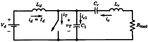

Salve a tutti, considerando un convertitore in classe E io ho capito che può operare:
- in modalità ottima (ZVS) quando la tensione del condensatore 1 si azzera nello stesso istante in cui si azzera anche la sua corrente, e questo avviene per un R=Rottimo;
- in modalità non ottima quando la tensione del condensatore 1 si azzera dopo l'istante in cui si azzera la sua corrente, e questo avviene per un R<ottimo;
- in modalità non ottima quando la tensione del condensatore 1 si azzera prima dell'istante in cui si azzera la sua corrente, e questo avviene per un R>ottimo.
A questo punto io non capisco come il valore della resistenza di carico R influisca sulle forme d'onda?? (mentre ho capito perché funziona in modalità non ottima, a causa della commutazione che avviene a tensione non nulla)
Ovvero ad esempio perché se R<ottimo la tensione del condensatore 1 si azzera dopo l'istante in cui si azzera la sua corrente?

Quello e` un circuito (multi) risonante: l'ampiezza delle tensioni e correnti dipende anche dal fattore di merito Q del circuito risonante. Se il fattore di merito non e` quello corretto, cioe` se cambi il carico, hai che al momento della chiusura dell'interruttore non hai tensione e corrente nulle.
Si hai ragione tuttavia come faccio a priori a dire che se ad esempio perché se R<ottimo la tensione del condensatore 1 si azzera dopo l'istante in cui si azzera la sua corrente?
