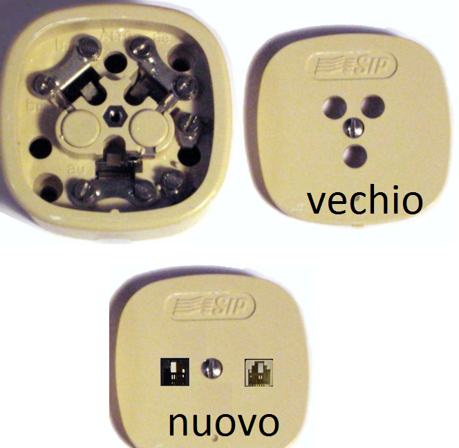

Buongiorno,
sto pensando di cablare casa con l'rj-45 e, visto che ho 2 prese telefoniche ogni piano, di far passare il cavo nelle guide della linea telefonica.
Come prese a muro per il telefono dispongo di vecchie tripolari classiche
e vorrei sostituirle: qualcuno di voi è a conoscenza di prese rj-11 (da sostituire alla tripolare) + rj-45 (per la lan)?
(simile all'immagine qui sotto ma che vada nel muro)

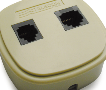

La presa combinata RJ11 + RJ45 dell' immagine può andare ad incasso come la vechia tripolare.
Attenzione che quella RJ45 non è concepita come presa dati nel senso che non il cablaggio interno non fa l'inversione,dovresti battere i contatti della presa con un tester per poi collegare i conduttori del cavo nella posizione giusta.

gabrisav ha scritto:La presa combinata RJ11 + RJ45 dell' immagine può andare ad incasso come la vechia tripolare.
La seconda foto è una presa esterna, a me servirebbe quella che sta nel muro (femmina), non credo esista però speravo qualcuno affermasse il contrario.

harpefalcata ha scritto:Se il tuo scopo è di far passare un nuovo filo dentro ai curogati già esistenti, non avrai affatto questo problema.
Ti troverai che, in ogni scatola di derivazione avrai separatamente sia il cavetto del telefono, che quello della presa ethernet. A quel punto, ti basterà montare una nuova mascherina portafrutto con due frutti, uno per il telefono, l'altro per ethernet.
Si, avevo gia in mente di tenerli separati i cavi ma, per non cambiare tutta la scatola telefonica nel muro, speravo esistesse una presa a muro (con rj45 e rj11) di uguali dimensioni della tripolare.
(Ovviamente ho ritoccato l'immagine semplicisticamente al solo fine esplicativo)
Mi confermi quindi che dovrò montare una nuova scatola relativa mascherina su ogni uscita ?
Non mi risulta che esista una scatola di derivazione con la stessa forma della vecchia presa del telefono.
Temo che dovrai necessariamente cambiarla, e farequalche modesta opera di muratura nel muro, per inserire almeno una scatola di derivazione per mettere i portafrutti.

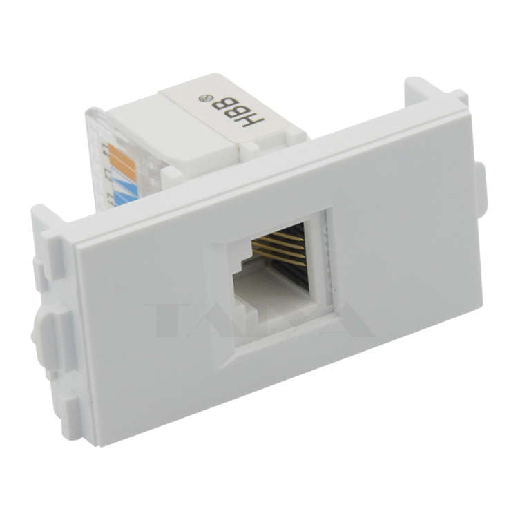

Un'ultima cosa: posso sostituire tutti i tripolari della casa direttamente con il terminare rj45 da muro (allego immagine)? Non ho ancora guardato alla configurazione dei cavi che dovrò portare dal tripolare al doppino, ci sono particolari attenzioni da fare a riguardo?
Le prese tripolari le puoi sostituire con le prese telefoniche RJ11 , praticamente è come la RJ45 dell'immagine che hai allegato ,ma invece di avere 8 pin come le RJ45 ne hanno 4 e sono dedicate unicamente per le connessioni telefoniche
