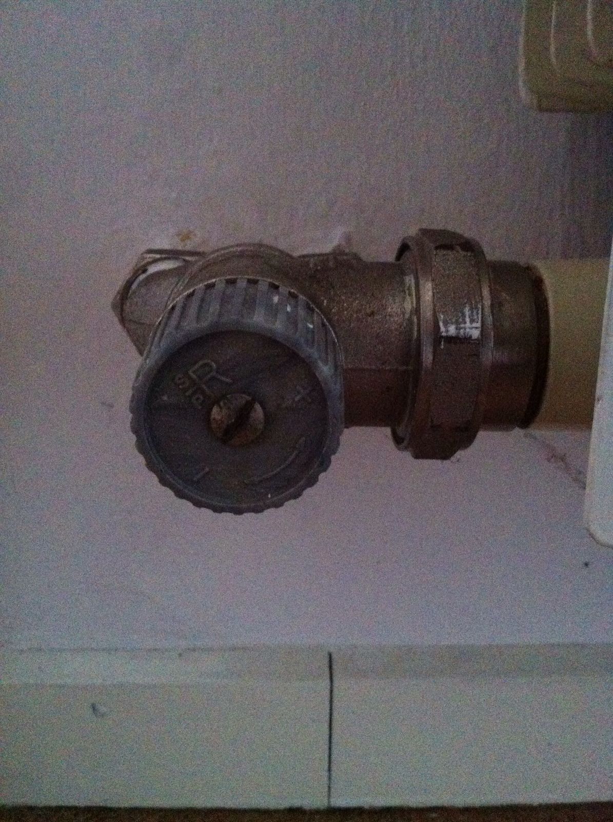

Qualcuno conosce la marca di qs questa valvola?
Vorrei installare una testina termostatica senza dover sostituire anche la valvola.. ho speranze? :D

Temo di no. Dalla foto sembra che il volantino sia fissato tramite una vite centrale e quindi questo fa pensare ad un regolatore a rotazione. Le valvole termostatizzabili hanno un attivatore a 'pulsante', che agisce in funzione della pressione esercitata dalla testina termostatica.

Si è un regolatore a rotazione manuale, speravo si potesse inserire l'attivatore nel corpo valvola..
C'ho provato! :-)
Grazie per la risposta tempestiva!
