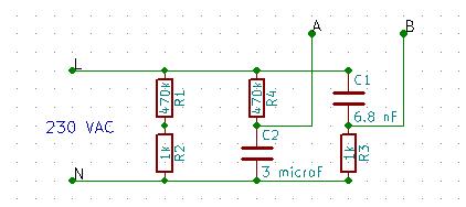

Tensione e corrente in questo piccolo circuito?
2 messaggi
Nel circuito allegato, come calcolare la tensione e la corrente che scorre tra i punti A e N, e tra i punti B e N?
- Allegati
- Esperimento 51r.JPG (12.76 KiB) Osservato 1181 volte
La corrente fra A e N è zero (visto che non indichi cosa colleghi)
. Volevi dire la impedenza equivalente?
Un aiutino:
Zc2 = 1/(6,28*F*C2); F = 50 Hz
|Van| = 230 * ( Zc2)/(SQRT( R4^2 +Zc2^2)); SQRT è la radice quadrata
Un aiutino:
