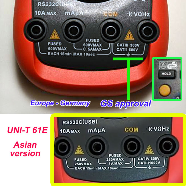

Girando in rete, ho scoperto che c'è anche la versione ( Germany - Europe) di questo UT-61e
Vedi link:
Il mio ordinato è Asia version. Ho trovato queste info su un forum straniero e dice:
SICUREZZA AVVISO: UNIT-61E riuscita a GS (QC sicurezza) CATIII 1000V, declassato.
E 'bello vedere la qualità testando le organizzazioni d'Europa, come GS, per esempio, ad essere meno indulgente quando il design non soddisfa le loro vere caratteristiche.
Accidentalmente è venuto alla mia attenzione alcune prove concrete circa l'unità-61E, che non è riuscito a superare i test di sicurezza europei come CAT III 1000V multimetro.
Entrambi i fusibili in esso, anche se classificati per 690V (invece di 500 V), non sono stati in grado di salvare questo modello di essere declassato.
Neppure le varie parti di protezione in ingresso sono stati in grado di farlo!
Il problema del 99% sembra essere il progetto del PCB che non offre la giusta Creepage distanza
di dispersione è il percorso più breve tra due parti conduttrici (o tra una parte conduttrice e la superficie di delimitazione delle apparecchiature)
Se sei un elettricista professionista è necessario completamente evitarlo.
Quindi ci sono problemi se viene utilizzato per la misura di tensioni molto alti?
