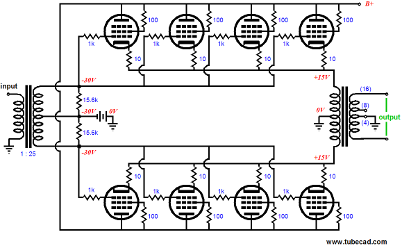

A meno che tu non intendessi una cosa tipo questa
http://www.tubecad.com/2008/12/blog0153.htm
http://www.londonpower.com/super-scaling

Un ingresso in potenza non saprei come pensarlo in modo facile, forse potrebbe essere un ingresso che fa un adattamento energetico rispetto alla sorgente.
Credo (credo) che un esempio sia nel link che ho postato
