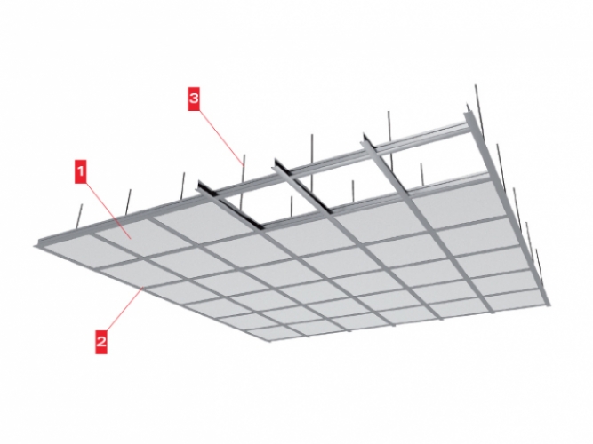

Sera a tutti il discorso di dover pendinare i corpi illuminanti in appoggio nel contro soffitto è una legge o una norma richiesta?
Nel caso quale è la norma di riferimento ? Grazie

Legge di Newton e codice civile: l'importante è che non deve cadere in testa a nessuno, poi come farlo lo decidi tu.

Stiamo partecipando ad una gara per l'installazione di corpi illuminanti all'interno di una casa di riposo nel nostro computo abbiamo previsto appunto la pendinatura di fari e lampade d'emergenza so per certo che un mio concorrente invece non la prevista siccome la differenza è abbastanza sostanziale cercavo di capire se esisteva una legge o una norma so benissimo anch'io che è buona regola eseguirla e l'abbiamo sempre fatta però in questo caso mi trovo un po' spiazzato

Oltre quanto già indicato, unito al buon senso... Norme Tecniche di Costruzione (NTC).
Potresti indicare, nella tua offerta la classe d'uso prevista per staffaggi e pendinature

Come ottenere il risultato è una scelta tecnica, basta che stiano su.

Esatto, dipende dagli apparecchi, se è un elemento 60x60 a LED che ha un peso paragonabile o poco superiore al quadrotto in gesso, direi che il pendinamento non ha alcun senso.

Curiosità: cosa significa esattamente "pendinare"? E' la prima volta che lo sento.

I pendini sono dei tiranti regolabili che servono per sospendere il controsoffitto (n.3 nella foto).
Pendini controsoffitto
Il controsoffito, se di tipo modulare, è costituito da una struttura di sostegno "pendinata" a soffitto sulla quale si inseriscono i pannelli di varie dimensione/materiali/tipologie.
All'interno di questa struttura metallica si inseriscono tutti gli elementi impiantistici a servizio del locale, plafoniere, griglie di areazione ecc.
