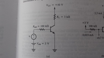

Ciao a tutti, grazie per essere entrati.
Al momento sono alle prese con la simulazione con LT spice di circuiti in piccolo segnale.
Ho cercato su internet, ma non mi è ben chiaro come si faccia a impostare che un generatore di tensione abbia una componente continua e una componente di segnale ( ad esempio sinusoidale ) e a simulare il tutto in piccolo segnale.

Posta il circuito, e magari anche il sorgente LTspice. Se veramente serve che la sorgente di segnale debba avere una componente continua per la polarizzazione, componente che poi viene tolta per l'analisi in piccolo segnale, si puo` mettere il valore di continua nella finestra DC e poi la componente di piccolo segnale in quella AC.

Ecco, in realtà non so che tipo di segnale sia, potrei immaginare che sia sinusoidale ad esempio.
Purtroppo non mi lascia caricare il sorgente di spice

Messaggioda Foto Utentepolaris006 » 15 apr 2017, 12:06
Avevo provato così all'inizio, ma non sono sicura

Si`, va bene. Oppure puoi anche fare come in allegato, potrebbe essere piu` leggibile.

Mi ero dimenticato di dire che se serve cambiare solo uno o due parametri, al posto di copiare tutto il modello e modificare quello che serve, si puo` chiamare il transistor in un altro modo, ad esempio 2222 al posto di 2n2222 e poi si mette la riga
.model 2222 ako:2N2222 BF=100 che definisce il nuovo modello 2222 A Kind Of (una specie di) 2N2222 solo con un parametro cambiato.
Al posto di 2222 si puo` mettere MIO2222, e come A Kind Of qualunque transistore NPN, ad esempio anche un 2N3904.
