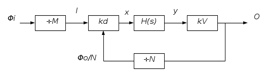

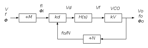

Ieri sera stavo ripassando un esercizio sull'analisi del PLL (a blocchi) ed ogni volta mi soffermo sul fatto che secondo me è sempre abbastanza laboriosa, dove fin da subito vengono mischiate tensioni nel dominio del tempo, filtro nel dominio di Laplace etc..
Questo tipo di analisi è per esempio esposta nel libro "Solid State Radio Engineering" nel capitolo dedicato al PLL (per chi fosse interessato il PDF si trova con una semplice ricerca in google), ed anche nel libro "Analog Integrated Circuits for Communication" - D.O. Pederson, K. Mayaram.
L'analisi fatta sul PDF del mio professore è praticamente identica.
Cosi partendo dallo schema dell'esercizio :
con funzione di trasferimentio:
\frac{\phi_o(s)}{\phi_i(s)} = \frac{\frac{k_v k_d H(s)}{M}}{s +  \frac{k_v k_d H(s)}{N}}
mi sono riproposto di rappresentarlo cosi:
da cui io deduco, partendo fin da subito dalle definizioni delle fasi:
\begin{aligned}
& I = \frac{\phi_i(s)}{M}\\
& x = \left (\frac{\phi_i(s)}{M} - \frac{\phi_o(s)}{N} \right )k_d \\
& y  = xH(s) = \left (\frac{\phi_i(s)}{M} - \frac{\phi_o(s)}{N} \right )k_dH(s)\\
& s\phi_o(s) = \left (\frac{\phi_i(s)}{M} - \frac{\phi_o(s)}{N} \right )k_v k_d H(s) \\
& \phi_o(s) \left ( s +  \frac{k_v k_d H(s)}{N} \right ) = \frac{\phi_i(s) k_v k_d H(s)}{M}\\
& \frac{\phi_o(s)}{\phi_i(s)} = \frac{\frac{k_v k_d H(s)}{M}}{s +  \frac{k_v k_d H(s)}{N}}
\end{aligned}
Ottenendo appunto il risultato corretto, che non vuol dire che il procedimento applicato sia corretto a qualsiasi costo.
Dite che ho barato ? :roll:

Mi sembra che la tua analisi sia corretta. E` un sistema retroazionato, in cui le variabili (nel dominio di Laplace) sono fasi. Puoi vedere il PLL come un amplificatore di fase.
E mi sembra che sia anche l'analisi che si fa di solito del PLL. Forse hai l'impressione che si mescolino segnali nel tempo e nelle trasformate perche' alcuni blocchi, quelli senza memoria, sono definiti nel dominio del tempo e poi usati tali e quali nel dominio di Laplace. Ma sono solo dei coefficienti moltiplicativi ed essendo Laplace lineare passano da un dominio all'altro senza cambiamenti.

Nello schema a blocchi manca un integratore all'uscita del VCO, cosa che nelle formule hai messo invece.

È quello che di serie viene messo nel VCO, ma negli schemi non l'ho mai visto.
Grazie per farnelo notare. :ok:
