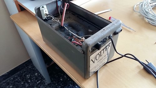

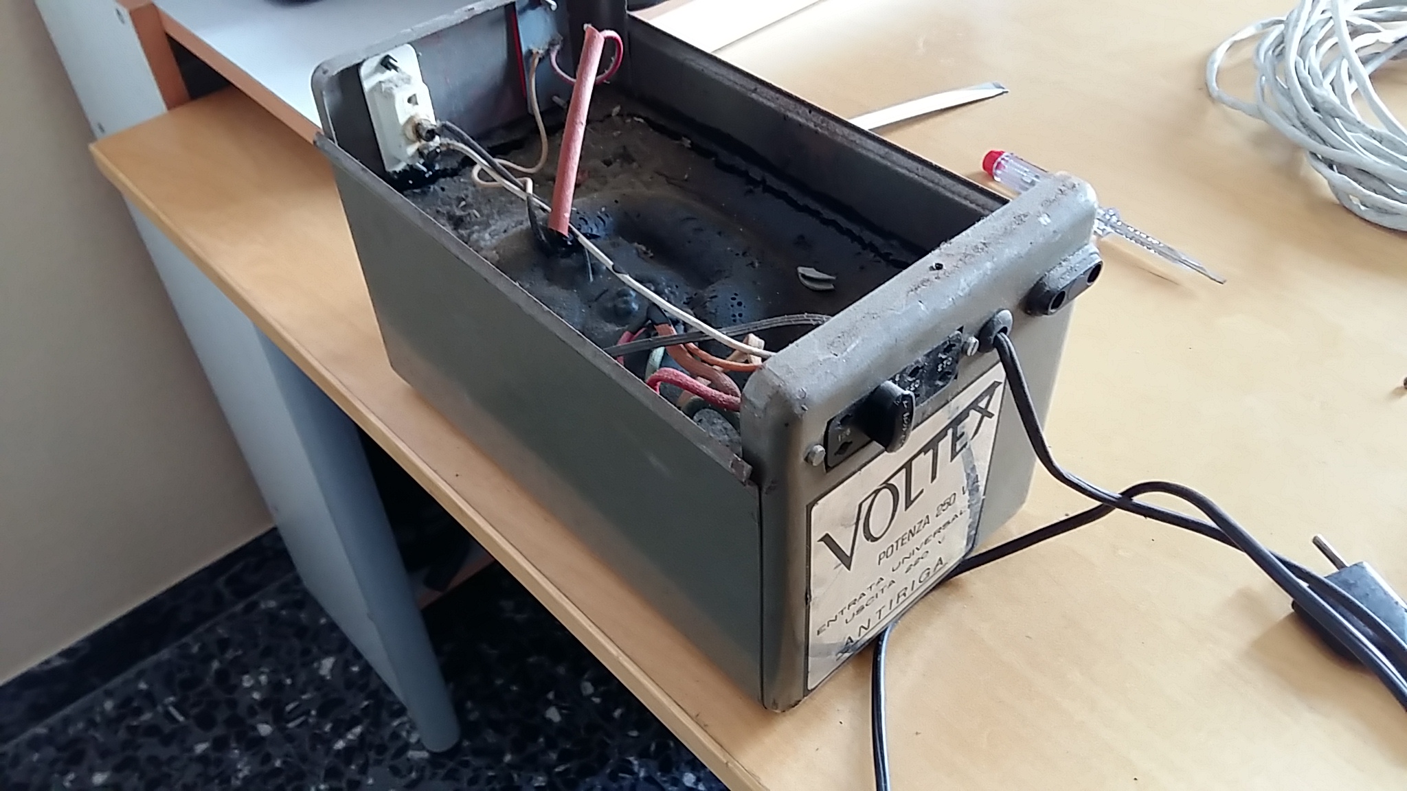

Ho ritrovato nei meandri di casa un vecchio traformatore da 250VA per convertire la tensione a 220 V in 125 V e altre tensioni, curioso come sono l'ho aperto per vedere gli avvolgimenti...e l'ho torovato immerso in quello che credo sia un isolante...avete idea di che materiale possa essere? ha una consistenza cerosa...

" L'isolante " è pece e serviva a proteggere il trasformatore dall'umidità ed allo stesso tempo a far sì che non ronzasse.
Non vorrei sbagliarmi, però è probabile che sia uno stabilizzatore di tensione, che cosa c'è scritto sulla targhetta?

Messaggioda Foto Utenteenea » 22 apr 2017, 19:41
C'è scritto Voltex
Potenza 250VA
Entrata universale , uscita 220 V
Antiriga O_/

Messaggioda Foto Utenteabusivo » 22 apr 2017, 19:43
setteali ha scritto:...però è probabile che sia uno stabilizzatore di tensione...
Concordo anch'io!
Dovrebbe essere del tipo che si usavano per i vecchi televisori a valvole.

Messaggioda Foto Utentesetteali » 22 apr 2017, 19:53
La pece è infiammabile, al pari del catrame, cioè brucia se gli vai addosso con la fiamma ( non è alcol), però qualcosa puoi far sciogliere anche con la fiamma se stai attento.
Ma ti sconsiglio di cercare di liberarlo, è impossibile è entrata dappertutto :(
