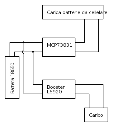

Io ho questo :
Il carica batterie è uno da cellulari.
Il modulo MCP73831 è impostato per 500mA.
Il carico sono dei led ws2812b controllati da un ATTINY.
Il tutto con un assorbimento di circa 100mA.

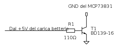

La cosa che avrei voluto realizzare è , quando ho i +5V del carica batterie NON posso alimentare già il booster a prescindere da un interruttore meccanico, e quindi per il primo pezzetto di circuito avevo pensato a:
Ammesso che ciò sia corretto, qui mi fermo.
Se qualcuno può indicarmi cosa cercare, dato che non sono riuscito a trovare niente perché sicuramente sbaglio i termini di ricerca.

Onestamente non ho capito a pieno il problema, comunque collegando sia il collettore che l' emettitore al GND non credo succeda molto.
Forse vuoi vuoi fare una porta NOT con un NPN.
Se così fosse, puoi fare così:
Quando l' ingresso su R1 sta a 0 il BJT è interdetto e sull' uscita avrai 5V, mentre quando su R1 entrano 5V, il BJT va in saturazione e porta l' uscita a 0.

Vuoi spegnere il booster quando il caricabatterie è collegato?
O che altro?

Foto Utentesolideo chiarisci meglio il quesito.
Vuoi che quando si accende il carica batterie si spenga il booster?

Credo che voglia interrompere il collegamento del Booster quando il sistema è collegato al carica batteria, in modo da carica la batteria senza che ci sia un carico

Se è questo che vuole fare, c'è un metodo molto piú semplice: collegare l'uscita STAT dell'MCP73831 con l'ingresso SHDN dell'L6920.
STAT è low quando la batteria viene caricata e SHDN è active low, quindi perfetto.
Bisogna solo verificare che STAT riesca a tirare SHDN sotto a 0.2 V. Nel datasheet danno 0.4 V typ, ma testano facendo assorbire a STAT 4 mA. Sono ottimista :cool:

Si esattamente vorrei che quando accendo il carica batteria il booster si spenga

Al limite un diodo qualsiasi in serie che toglie quello 0.6. Fidarsi è bene non fidarsi ancora meglio, lo dico perché non danno il min typ max ma solo lo 0.2 max (L6920).
Comunque la soluzione sarebbe perfetta.
