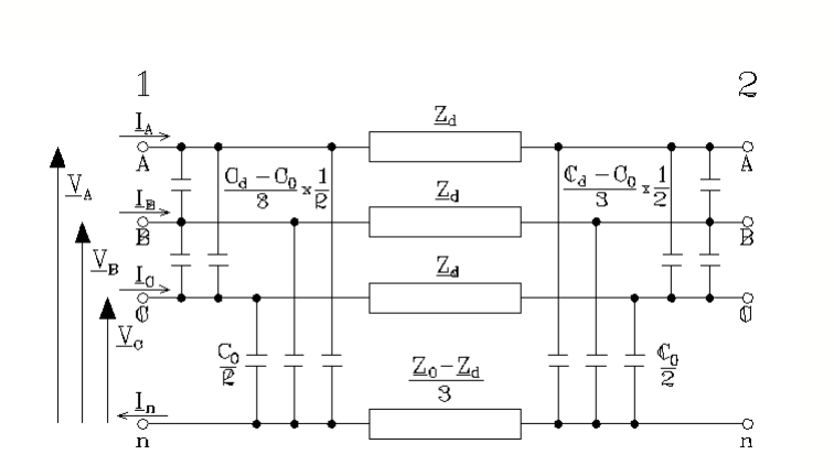

Salve , premesso che ho confidenza con la teoria delle reti di sequenza e quindi la relativa scomposizione di una terna dissimmetrica, non riesco a capire come in questo esempio abbiano applicato tale teoria. qualcuno potrebbe spiegarmi il perché di quel valore di impedenza sul neutro? ed anche i valori delle capacità?
Grazie in anticipo per la disponibilità

Nello schema i simboli Zd e Zo a cosa si rideriscono ? Z differenziale ? Zo caratteristica della linea?
La lunghezza della linea NON è trascurabile rispetto alla lunghezza d'onda ( 6000 km a 50 Hz)?

Questo esempio viene trattato durante lo studio di vari tipi di guasti nelle linee 3fase, come viene comunemente fatto si preferisce scomporre una linea 3 fase nelle terne
-diretta
-omopolare
-inversa
Ciò permette poi andare a determinare le varie grandezze che interessano i guasti utilizzando valori riferiti alla scomposizione sopracitata.
