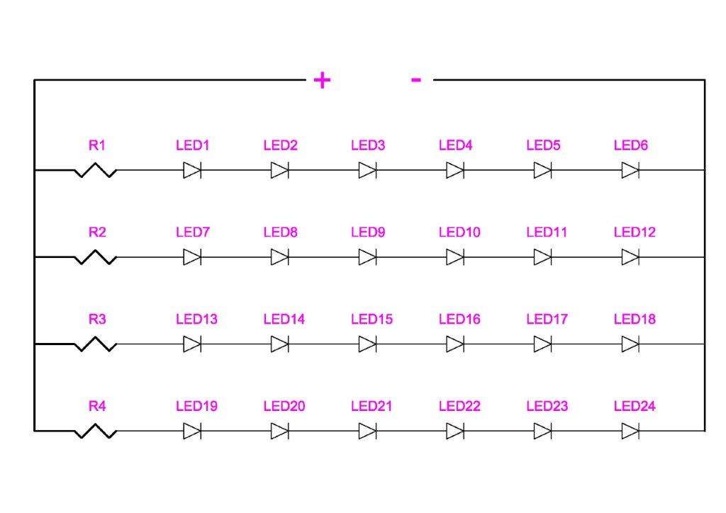

vi chiedo un aiuto perché devo costruire una matrice led e non sono per niente convinto dei calcoli che ho effettuato e della soluzione che ho trovato, vorrei condividerla con voi e capire se è la strada giusta.
Ecco i dati:
I led sono dei led UV con le seguenti caratteristiche:
Vf= 3,7 volt
If= 700 mA
La scheda tecnica dei led la si può trovarea a questo link: http://www.tme.eu/it/Document/d7cab0241 ... LLE-SD.pdf

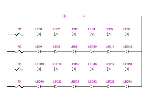

La mia idea era quella di alimentare il circuito a 24 volt, creare 4 serie da 6 led e le 4 serie metterle in parallelo (vedi schema allegato).
Per dimensionare le serie e trovare il tipo di resistore da metterci ho fatto questo calcolo:
Vi= 24 volt
Vf(led)= 3,7 volt
If(led)= 700 mA = 0,7 A
Vf(tot) =3,7 x 6 = 22,2 volt
R=(Vi-Vf(tot))/If=(24-22,2)/0,7=2,57 Ω → 3,3 Ω
P=(Vi-Vf(tot))^2/R=(24-22,2)^2/3,3=0,98 Watt → 1 Watt
Alimentatore
Vi=24 volt
Itot = 0,7 x 4 = 2,8 A
Resistore
R1=R2=R3=R4= 3,3 Ω , 1 Watt
Può andare bene il calcolo?

[2] Re: MATRICE LED
Quasi.
3.3 Ohm sono un po' lontani da questo valore, potresti mettere in serie una resistenza da 1 ed una da 1.5 Ohm, o metterne in parallelo 2 da 5.4 Ohm.

[3] Re: Matrice LED
Con quel valore, la resistenza puoi anche lasciarla via (quasi, non prendermi alla lettera
Lo scopo del resistore in serie ad un LED è quello di trasformare una sorgente di tensione pressoché ideale in una sorgente di corrente (un po' scacata, ma comunque tale). Una sorgente di corrente con una resistenza interna di 3 ohm non è solo scacata, è un abominio.
Meglio: fai 6 file da 4 LED. In questo modo aumenta però la dissipazione sulla resistenza.
Molto meglio: usa un regolatore apposta per LED.
La prima opzione è di semplice realizzazione, i calcoli hai dimostrato di saperli fare.
La seconda richiede un po' piú di manico, a meno di non prendere un modulino pronto.

[4] Re: Matrice LED
OK...per quanto sembri sono proprio negato...sono riuscito a fare i calcoli guardando qua e la su internet..
L'obbiettivo è quello di sfruttare al meglio della potenza il led UV in quanto con la potenza giusta l'emissione UV è al massimo.
Ho per esempio fatto una prova, ho collegato 9 led in serie e quindi 9 x 3,7 volt = 33,3 volt; il circuito l'ho alimentato con un driver per led con output 30-36 volt e tutto funziona.
Se seguissi questo ragionamento dovrei, per una matrice da 20 led, mettere 2 alimentatori da 30-36 volt e uno più piccolo.
Tra questa soluzione, quella di @IlGuru con due resistenze 1+1,5 ohm 1 watt , e quella di @boiler con 6 serie da quattro cosa cambia o meglio il risultato è lo stesso???

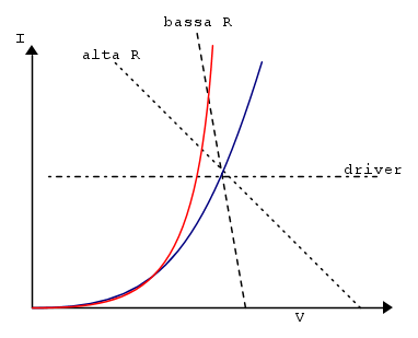

[5] Re: Matrice LED
LED di quel tipo scaldano come stufette quando sono in funzione, con l'aumentare della temperatura scende la tensione Vf.
Ho schizzato la situazione (non è proprio precisa, le curve sono piú qualitative che quantitative). Scaldandosi, la caratteristica del LED passa da quella blu a quella rossa:
Il punto di lavoro è dato dall'intersezione della retta che definisce la sorgente con la caratteristica. Vedi che usando una bassa resistenza (tua proposta iniziale e soluzione de
IlGuru), se scegli R in modo da avere 700 mA a LED freddo, scaldandosi aumenta la corrente (e un ulteriore aumento di corrente porta ad un ulteriore riscaldamento... e così via...).
Vedi anche che con una R piú alta (cosa che raggiungi facendo piú serie con meno LEDs) il problema è mitigato, sebbene non risolto.
Il driver ha un sistema attivo che tiene costante la corrente, indipendentemente dalla tensione (entro certi limiti).

[9] Re: Matrice LED
Bene...adesso mi è tutto un po più chiaro.
Penso che la direzione che prenderò sarà quella di fare 3 serie da 8 led (totale circa 30 volt), ogni serie la collegherò ad un driver led dedicato con output 30 - 36 volt 900 mA, e poi, visto che riscaldano tanto, le monterò su di un estruso in alluminio con tanto di ventole.
