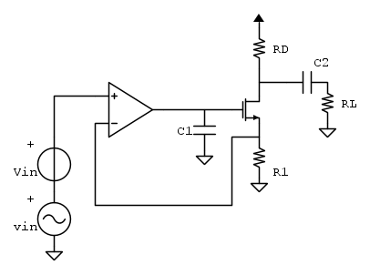

Messaggioda Foto UtenteIanero » 13 giu 2017, 23:20

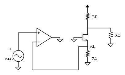

0=v_{out}=A(v_{in}-v_1)
quindi la massa virtuale esiste ancora anche nel piccolo segnale.
v_{gs}=-v_{in}
-v_{gs}=g_mv_{gs}R_1
g_m = -1/R_1
:shock:
Quale di queste è quindi quella corretta?
v_1=g_m v_{gs} R_1
v_1=v_{in}
:shock:

L'OP-AMP non è più retroazionato :?

Nel caso di un OP ideale C1 non conta e se C2 non introduce una derivazione significativa sul carico si ha il segnale d'ingresso invertito se la componente continua è sufficiente a polarizzare correttamente il fet.
Nel caso reale se il valore in continua polarizza correttamente il fet si ha l'integrazione del segnale con C1 e sul carico la sua derivazione con C2 quindi lo stesso risultato se i poli e zeri sono coincidenti .
Bisogna verificare che C1 non introduca instabilità.. Dipende dall'OP .

Messaggioda Foto UtenteIanero » 14 giu 2017, 9:46
Come la chiamo chiamo però resta il fatto che anche nel piccolo segnale trovo che la tensione sul "-" segue quella sul "+", poiché impongo la tensione di uscita dell'opa al riferimento.

Messaggioda Foto UtenteBrunoValente » 14 giu 2017, 10:57
Ianero ha scritto:Come la chiamo chiamo però resta il fatto che anche nel piccolo segnale trovo che la tensione sul "-" segue quella sul "+", poiché impongo la tensione di uscita dell'opa al riferimento.
Stai seguendo una linea di pensiero perversa, faresti bene a prenderne coscienza per evitare spiacevoli conseguenze in futuro.
Un operazionale con l'uscita cortocircuitata al riferimento smette di essere un operazionale perché esso manifesta tutti gli effetti del suo funzionamento, quindi della sua esistenza, solo ed esclusivamente attraverso la tensione di uscita ed è quindi fondamentale che la tensione di uscita sia libera di variare per produrre degli effetti.
Quindi un operazionale con l'uscita cortocircuitata al riferimento si comporta a tutti gli effetti come se fosse spento o rotto o morto, perciò, non producendo effetti, non produce neanche la "massa virtuale" (espressione infelice) all'ingresso invertente e di conseguenza tutto il tuo ragionamento, che parte da questo assunto, è privo di senso.
Ianero ha scritto:Non so se il circuito abbia senso, né me lo sono chiesto, era un vecchio compito d'esame per il quale un mio amico mi ha chiesto una mano.
E invece faresti bene a chiederti sempre se un circuito ha senso prima di appiccicarci delle equazione prese a caso perché potrebbero non essere quelle che lo descrivono.
Ianero ha scritto:Grazie a chi si è interessato, però matematicamente il problema nei miei passaggi non ho capito dove sia.
Il "problema" non è nei passaggi matematici ma nel fatto che hai preteso di descrivere il comportamento di un carciofo utilizzando la matematica che invece serve a descrivere il comportamento di un operazionale.

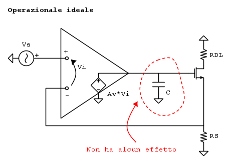

Messaggioda Foto UtenteMarkyMark » 14 giu 2017, 13:25
Se si considera l'operazionale ideale allora è come se C non ci fosse (impedenza in parallelo ad un generatore di tensione)

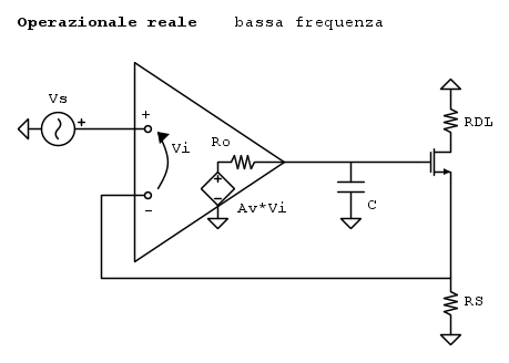

Si può provare a considerare l'operazionale reale quindi includere una resistenza di uscita finita nel modello

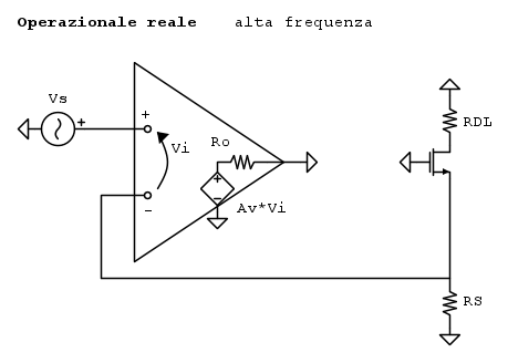

In questo caso ci sarà un range di frequenze per cui l'impedenza di C (in modulo) è trascurabile rispetto a Ro. In questo caso l'uscita dell'operazionale va a zero (per il segnale).
Secondo me in queste condizioni l'operazionale è ad anello aperto e quindi non è più vero che v^+ = v^- (sempre per il segnale alla frequenza considerata).
